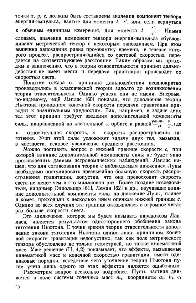

http://www.metaresearch.org/cosmology/speed_of_gravity.asp
Dims, по всей видимости, ошибался относительно "гравитационного" положения Солнца.
Присоединяюсь к мнению ван Фландерна (я читал его несколько лет назад и сейчас
просто позабыл его аргументацию - поэтому и наврал Вам)
http://www.astronet.ru/db/forums/1198267
Наблюдения показали, что:
Земля притягивается к точке в 20 дуговых секундах впереди видимого положения
Солнца, точке, где Солнце будет видимым через 8.3 минуты.
Действительно, если взять декартову систему координат с началом в центре Солнца,
то Земля ускоряется всё время практически к одной и той же точке.
НО! В системе отсчёта, связанной с Землёй, эта точка непрерывно перемещается
(по небесной сфере). Т.е. в любом случае нужно учитывать и движение небесного тела,
и движение Земли, и Солнце здесь не является исключением.

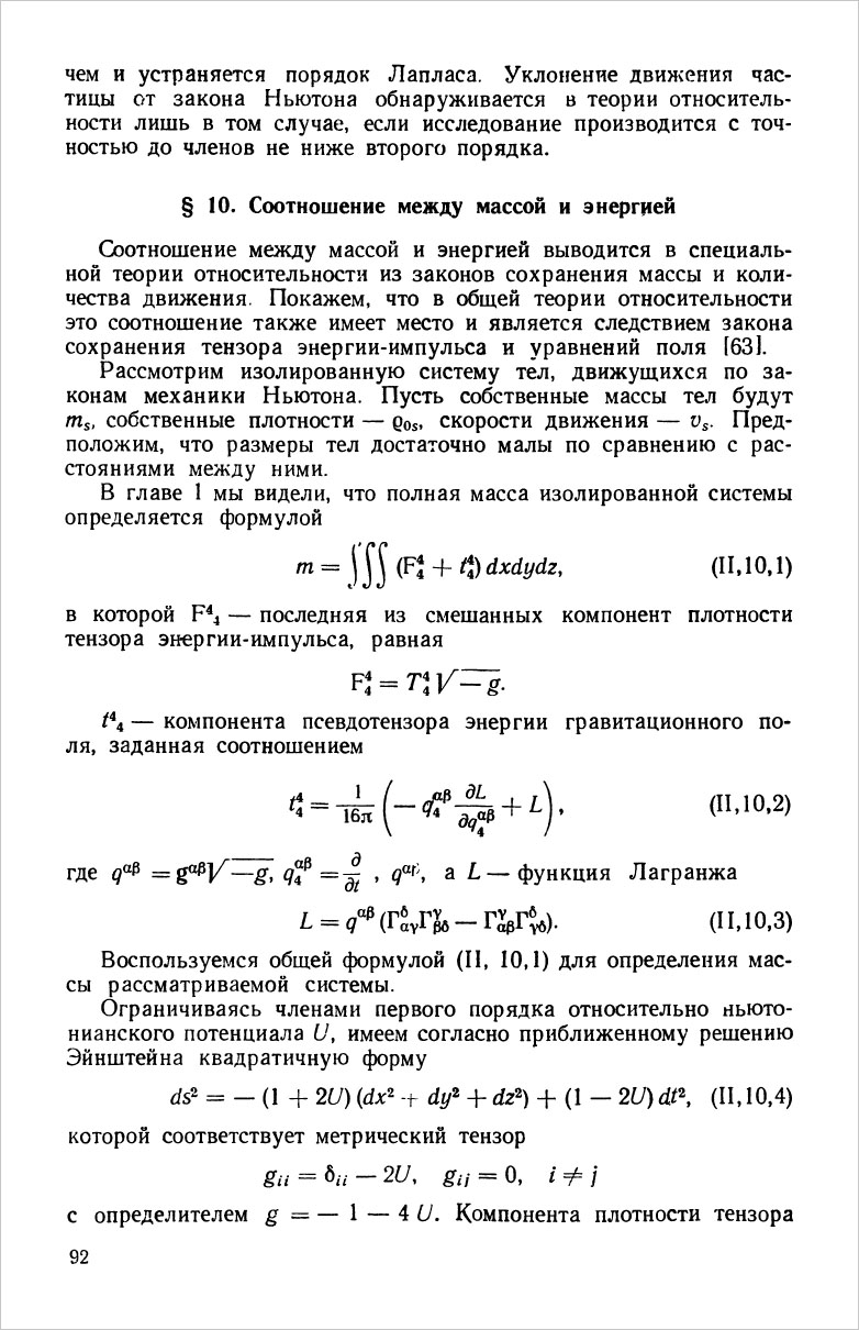

ОТО, как показал Богородский, не противоречит этим наблюдениям
Богородский А.Ф. Уравнения поля Эйнштейна и их применение в астрономии. Киев: Изд-во Киевского ун-та, 1962
http://eqworld.ipmnet.ru/ru/library/physics/relativity.htm
Так что, по-моему, всё здесь ясно и понятно и копья ломать совершенно нечего.
(Я с этим вопросом разбирался несколько лет назад. От форумных "релятивистов", разумеется,
ответа на вопрос не получил - пришлось искать его самому во вражеской литературе).

Re: Как измерить скорость гравитации
« Ответ #44 : 27 Ноя 2012 [08:26:10] »
то вектор ускорения тела A должен быть направлен в то место, где сейчас находится тело B, а не туда, где оно находилось некоторое время назад.
Нет, конечно нет. Иначе нарушалось бы ограничение на скорость света. Высокоразвитые инопланетяне могли бы перемещать планеты у себя в систем и передавать таким образом информацию быстрее света.
Если это было бы не так, то, повторю, доказывается, что гравитационная система должна разлетаться.
Докажите.
По ОТО - хитрой добавкой.
В ОТО гравитация распространяется со скоростью света. Так что притяжение от звезды Барнарда, буде такое обнаружено, направлено туда, где мы её сейчас видим, то есть на 60 секунд дуги от фактического местоположения.
« Ответ #46 : 27 Ноя 2012 [08:38:59] »
Если так, то наблюдения показали наличие волшебства. Потому что впереди 20 угловых секунд от Солнца нет ничего. С какой стати туда притягивается Земля?
Ну и что? Какую систему ни возьми, Земля притягивается туда, куда ей предписывает кусок гравитационного поля Солнца, находящийся возле Земли. Поскольку этот кусок один и тот же, то и направление притяжения одно и то же.
Я не ломаю копий. Я пока не вижу с Вашей стороны достойной для оппонирования точки зрения.
« Ответ #47 : 27 Ноя 2012 [21:25:01] »
Докажите.
Во-первых, это доказывается теоретически в указанной статье ван Фландерна
Во-вторых, несколько лет назад, когда я этим занимался, я написал соответствующую программку,
которая учитывает запаздывание гравитации, задал систему из двух тел (звёзд) и глазами
увидел, что они разлетаются. По просьбе трудящихся посчитал момент импульса системы.
Он увеличивался. Я просто не хочу сейчас всё это воспроизводить - нет сил и желания.
Возможно, через некоторое время я ней вернусь и выложу её в интернете.
Кстати, Вы бы оказали ОЧЕНЬ БОЛЬШУЮ УСЛУГУ, если бы подсказали, где можно найти данные о координатах (x,y,z) и скоростях (Vx,Vy, Vz) планет, их спутниках и крупных астероидов на какой-то не очень отдалённый момент времени.
Тогда можно было бы оперировать не с абстрактной, а с конкретной Солнечной системой.
Такое ощущение, что Вы не читаете то, что я пишу.
Но всё же повторю ещё раз.
Существуют две силы, действие которых не распространяется быстрее света, но которые в сумме дают силу, направленную на текущее положение другого тела. Об этом и Богородский А.Ф. пишет. Вы почитайте его. Разумеется, там никаких сил нет. Сила появляется в результате перевода с языка тензоров на научно-популярный язык.
Тело движется в искривлённом пространстве-времени так, что нам кажется, что на него действует сила тяготения.
Я трактую Богородского так: он считает, что пространство-время искривлено таким образом, что на тело как бы действуют две силы.
В общем, больше мне добавить к написанному нечего.
Лично для меня вопрос абсолютно ясен, и я думаю, что точка зрения, которой я придерживаюсь,
несравненно более здрава и логична, чем картинки в стили "Луна тут - а гравитация уже тут".
Вот тут-то, действительно, нужно поверить в какое-то волшебство.
Самое главное, как я понимаю, что эта точка зрения НЕ ПРОТИВОРЕЧИТ ОТО, более того,
подтверждается теоретиками ОТО. А Вы, придерживаясь противоположной точки зрения, по сути,
оспариваете их выводы.
Это печально...
Я же от себя ничего не выдумываю - я просто пересказываю своими словами то, о чём писал
крупный астроном ван Фландерна и крупный теоретик ОТО Богородский.
Вы можете прочитать первоисточники - ссылки я привёл.
Для Вас это не оппоненты? По непонятной причине Вы их просто игнорируете.
параграф 9.
https://astronomy.ru/forum/radikal/s45/i109/1211/ba/c28e0c8112c5.jpg
https://astronomy.ru/forum/radikal/s002/i199/1211/5f/21afcf530afc.jpg
https://astronomy.ru/forum/radikal/i052/1211/6a/eeef7f63ee71.jpg
https://astronomy.ru/forum/radikal/s019/i635/1211/d0/2ed097cd7f6d.jpg
Найдите 10 отличий от того, что я писал выше.
« Последнее редактирование: 28 Ноя 2012 [17:18:27] от it »

Законы сохранения не нуждаются в дальнодействии или в мгновенной скорости передачи взаимодействий.
С чего Вы это взяли?
См. указ. соч., стр. 90, 2-й абзац сверху.
Там сказано, что у Лапласа не получилось построить теорию с задержкой. Это вовсе не то же самое, что обязательное нарушение законов сохранения в случае задержки. Он просто не сумел найти адекватной теории, вот и всё.
Димс.
