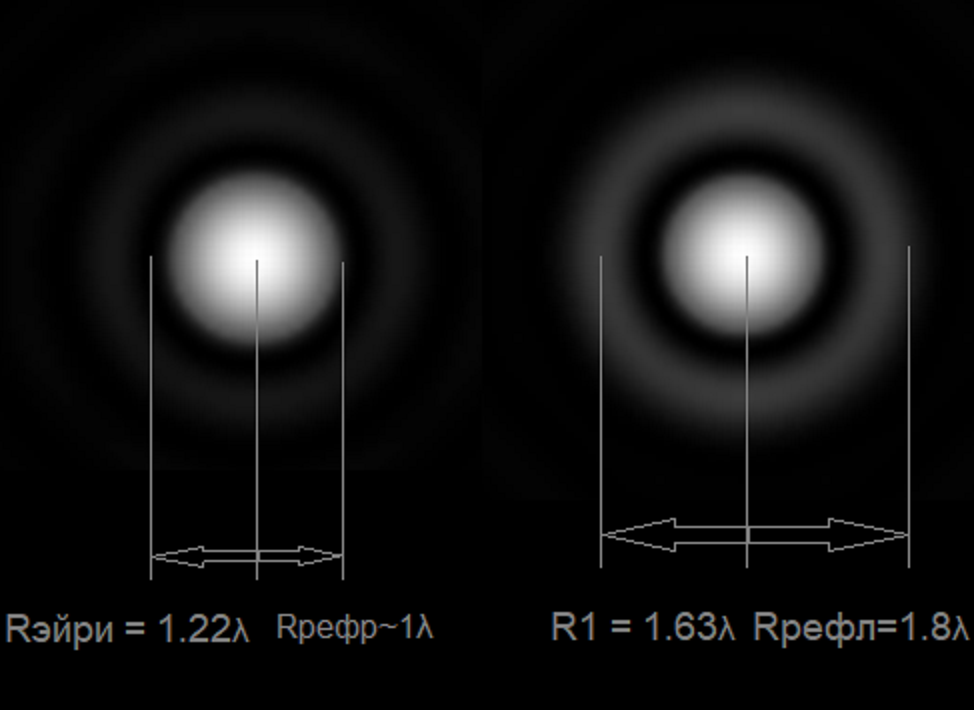

Надо же сколько непоняток.. придётся объяснять "на пальцах".
Радиус Эйри = 1.22 лямбда.
Но радиус Эйри измеряется до середины_первого_тёмного_кольца
В этой точке изображение околонулевой интенсивности, поэтому реально видимый радиус меньше. И (по изображениям, сгенерированным аберратором) видно что реально видимый диск имеет радиус около 1 лямбды.

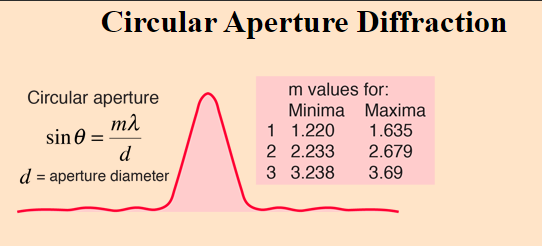

Далее рассмотрим систему с ЦЭ. Радиус второго максимума 1.63 лямбда (пруфы - картинка ниже, или ищите сами в интернете)
Но максимум первого кольца не заканчивается сразу, его граница простирается до ~ 1.8 лямбды.
Итого имеем, что по разрешению Рефрактор превосходит Рефлектор на 1.8/1 = 80%.
Проще говоря, в разрешении рефрактор 150мм эквивалентен 270мм рефлектору.
И это только линейное разрешение!!
Количество деталей на поверхности пропорционально квадрату линейного разрешения.
Итого, при равенстве апертур рефрактора и рефлектора, в рефрактор будет видно в 1.8*1.8 = 3,24 раза больше деталей.
Что в принципе, и подтверждается многочисленными практиками - 180мм АПО уже является почти топовым инструментом для наблюдения планет.
А рефлектор 180 - игрушка, ни туда ни сюда. Дипскай можно попробовать поснимать.
