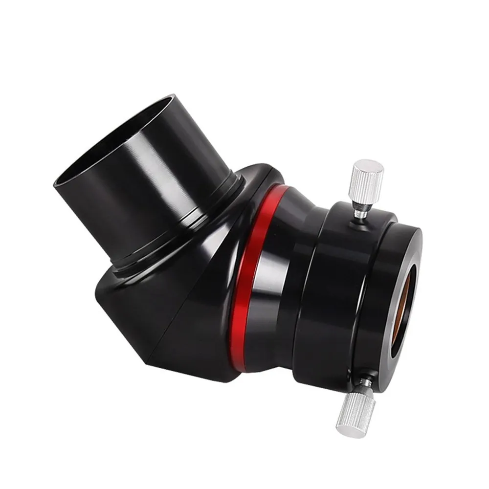

призму хочу.. но не 90градусов.. а 45, и в формате 2"..
А зря, 90* как 45* призма прямого изображения позволяет вертеть окуляр в любую сторону, изображение будет прямым. В 90* призме прямого изображения 2 отражения, а в 45* вроде 4. 90* призма имеет меньший ход луча.
Найти такую будет возможно сложно на 2', раньше продавалась за дорого вот такая https://astronom.ru/product/90-prizma-pryamogo-izobrazheniya-baader_-2.html .
« Последнее редактирование: 19 Окт 2025 [12:33:54] от TM307 »

заказал .. рискнул таки, у синих ангельского глаза, 2"..
напишу о впечатлениях, когда приедет..
Это они её у WO лизнули походу... В спеках ничего нет про чистую апертуру и оптический путь, можно только гадать...
У WO обозначена апертура 31мм, значит призма довольно большая, и путь будет больше чем у баадеровской. А у этих хз, но за 4к можно и рискнуть...
https://agenaastro.com/william-optics-2-45-erecting-prism-diagonal.html?srsltid=AfmBOop6FJYXgtnam6gcM_2FZ4gIgUQg9_oVHHXrfgdGKyh_KrfqlseY
WO хотя бы честно предупреждают:
Note that this diagonal is not recommended for astronomical use as the prism edges will create spikes in star images.
« Последнее редактирование: 19 Окт 2025 [14:11:54] от yykh »

    Нормальная 2" призма  имеет длину хода  84 мм . Может работать без корректировки системы с апертурой 1/8 и ниже . Одна из причин , что если буду строить Кассегрен , то с апертурой 1/10 .
