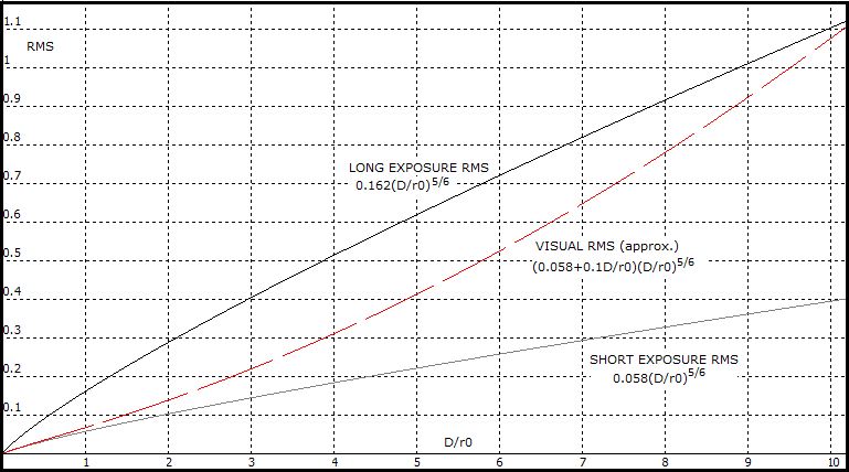

качественный 10" уже круто (если атмосфера позволит, увеличение до 400+ крат) и несопоставимо удобнее в эксплуатации чем всякие монстры.
Однозначно. Но почему вы уперлись в 400х?
416,7x - ортоскоп Баадер Планетариум 6 мм + апохроматическая ЛБ 2х (классная, "made in Japan"). В сентябре 2023 поймал спокойную атмосферу, это увеличение было наиболее комфортным и информативным в мой 247/1250 мм планетный ньютон. И это при том, что Юпитер висел в приличной дымке (дело под утро было, уже начинало светать), ночью оптимальным было 312,5х - японский ортоскоп 4 мм. Следующее увеличение с моими аксессуарами: 532х (многолинзовый широкоугольник ES 4,7 мм + ЛБ 2х) - это уже явный перебор во всех отношениях.
Сейчас вот на 1/5-1/4 диска Юпитера как раз Ио
Это у вас там Юпитер, а у нас сами понимаете что.
"Монстр" нужен для рекордов, при хорошем и отличном сиинге.
Такой сиинг в Подмосковье для 500 мм телескопа сколько раз в человеческой жизни бывает?  ;) Поэтому и утверждаю - планетный качественный ньютон 10": желательно с кварцевым или ситалловым ГЗ, ЦЭ не более 18%, тонкие растяжки "паука", эффективная система удаления теплового погранслоя ГЗ. При относительном 1:5 такой ньютон ну никак больше 10 кг весить не может. Мой в полном обвесе укладывается в 9 кг. Откуда китайцы в их ньютонах 10" наварили под 15 кг - их личные проблемы.
Было бы глупо утверждать что триплет 120/840 мм способен конкурировать с качественным ньютоном 10" в планетном визуале при классной атмосфере. Я этот триплет покупал не для такого сравнения, а на замену SW 100ED. Пусть хоть и тяжёленький, но труба короче и апертура побольше. На моём бюджете это практически никак не отразилось.
Более могу сказать, ахромат СВ 15012 с Хромакором пожалуй интереснее по планетам чем триплет, но уже достаточно громоздкий (точно не для дачной лоджии).

Такой сиинг в Подмосковье для 500 мм телескопа сколько раз в человеческой жизни бывает?   Поэтому и утверждаю - планетный качественный ньютон 10": желательно с кварцевым или ситалловым ГЗ, ЦЭ не более 18%, тонкие растяжки "паука", эффективная система удаления теплового погранслоя ГЗ. При относительном 1:5 такой ньютон ну никак больше 10 кг весить не может. Мой в полном обвесе укладывается в 9 кг. Откуда китайцы в их ньютонах 10" наварили под 15 кг - их личные проблемы.
Тот же вывод - 8" маловато, это начало, но в случае отсутствия средств -масса удовольствия гарантирована. 10" -самый универсальный размер.
Но себе бы взял 12-14" -сколько сравнивали -это усредненно, по сиингу как и пятисотка. Если сиинг в 12" около 4-5 баллов то он просто слегка "зажат" по сравнению с 16-20", вроде все то же самое, но картинка "простовата". Как только в 16-20" сиинг 5-6 баллов -все, их не догнать меньшим апертурам.
Сравнений несколько лет на Ставрополье и в горах, очень часто, ну и в журналах наблюдений тоже видно.
Но 16-20", особенно 20"-это надо прям много энтузиазма. Да еще и сделать правильно, решить тепловые проблемы. То есть долой чехлы и трубы, это самый простой вариант.
Буквально вчера наблюдал всю ночь, мороз был около 3 градусов, ну не мешает тепло наблюдателя и грунта, все ж потоки видны при дефокусе большом. С вентиляторами экспериментировал - ничего не надо если телескоп раскрыт и в тени днем, на открытом воздухе. Да, потоки от дыхания видны при дефокусе, но мешают они если прям изо рта дышать под окулярный узел в моменты, когда сиинг выше 6-7 баллов. А это редкость, особенно зимой.
Недавно спрашивали, не помню, здесь в личке, тли в соцсетях -ну так и сказал, почти отговаривая -габариты удручают. Оптимум 300-350.
Но 350 это просто кайф, я видел насколько фатально можно потерять детали в 2020м по Марсу. В соеднем результаты были не хуже, чем у Пико с 225-250 мм рефракторами под куполом. Ну и по терминатору и видимости пятен вулканов  -тут без вопросов: если б не 500 мм то видел бы я только пупырь и невнятное пятно темное под ним.
Что такое рефрактор от 7" Олег Чекалин здесь упоминал -это уже стационал, такой же как и 500 рефлектор, нужен такой же энтузиазм и силы. Меня и 150 мм рефрактор смущал - ставишь его на монти и плохеет: вдруг уронишь.. то же самое и с С14. Ньютон не так жалко -дешевле.
Так что да, вы правы-10" это начало счастья энтузиаста еу или счастье спокойного, не буйного астронома )
А вот насчет этого - тут так же, как с рыбалкой: известно только то, сколько наловил. А сколько рыбы осталось -это тайна.
Поэтому все просто: телескоп должен быть в постоянной готовности. Общался с спецами из Томского института, и с САО, они ранее сотрудничали по астроклимату и сиингу, не могу показать профили турбуленции во времени, отражающем их ее характер на длительных отрезках времени, они под авторским правом, но вообще это пила с постоянно меняющимся размером зубьев, ползущая когда по холмистой местности, когда по скалам. И чаще по холмистой местности. (Примерная, упрощенная картина с  желтых страниц Сачека, в центре, иллюстрация с изменением r0 в течении одной ночи, но там общая тенденция, а на самом деле все разнообразнее от ночи к ночи) )
Вообще главное заблуждение, перенесенное из проф среды -большая апертура чаще всего хуже меньшей. В пределах 500 мм это не так, и в теории, если серьезно копнуть, и подтверждено практикой. Многократно сравнивали параллельно с пятисоткой  и 200 мм ньютон (чаще всего) и большие апертуры. Все телескопы находятся примерно на одном плато, картинка улучшается и ухудшается абсолютно синхронно! 100%. Но меньшие не разгоняются, а бОльшие уходят в отрыв. В меньших чаще всего увеличивается очень мешающий со временем эффект флага, текущей воды. В бОльшую он не заметен, просто слегка падает контраст и, то еле заметно или незаметно вовсе т к из за "пилы" сиинга  ухудшение не происходит, компенсируется пребыванием на вершинах но при длительных наблюдениях, (сессии прохода планеты через все поле зрения пару тройку раз ) в меньшую наступает усталость: то, что оценивается как лучшее изображение при быстром сравнении и убивает общий результат в итоге! От постоянного дефокуса и сдвига, преобладающего в меньшую апертуру, со временем, через пару тройку минут приходит амба.
Это тоже малоизвестный факт большинству любителей. Сравнивать надо не в течении пяти-десяти минут, а гораздо дольше. И даже не одну ночь.
Поэтому говорил и говорю, и это доказано- с большими апертурами все совсем не так, как думают 99% любителей. Мне мгновенно доступен 500 мм инструмент системы Ньютона на грунте уже лет шесть или больше, и тут же доступен "рефрактор" любого диаметра до 195 мм -внеосевая с корректором, которая в отличии от внеосевой без корректора и заклона-смещения фокусера, выдает идеальные точки от края до края поля зрения. От рефрактора его отличает только светорассеивание и потери на двух зеркалах, и несимметричное виньетирование. (Ну плюс свойства корректора, просаживающего контраст на пару-другую процентов, смотря в какой точке поля)
Ну наэкспериментировался я с меньшими внеосевыми -нет толку с уменьшения апертуры! Эксперимент максимально чистый: один и тот же тракт по тепловым, качеству оптики (почти равное) у внеосевой преимущества в виде большей толерантности к окулярам, точности фокусировки -все плюсы большего соотношения F/D.
В общем все оказалось в итоге моего увлечения астрономией не так, как меня "учили" полтора-два десятка лет назад. И еще десять лет назад я так же говорил: сиинга нет, вот бы меньший, но лучший рефрактор, и все такое прочее.
Можно со мной спорить хоть до посинения, но все есть в журналах наблюдений дип скай и планет - у меня апертура в визуале абсолютно оправдала себя и даже превзошла мои ожидания!
В астрофото планет тенденция та же: чем больше апертуристых систем, тем больше потрясающих фото.
Есть сиинг, и практически везде, нужно просто потратить время на сбор статистики по месту. Мне достоверно известно только два места с паршивым сиингом: это дом знаменитого своими истериками Алексея Николаича из Беларуси: 10-15 ночей в год для 70 мм рефрактора, потому и сидит вечно на форуме, и нет отчетов о наблюдениях.  И частный дом VD в Херсоне. Там сиинг только днем, для ЕРФ и С14, ну, так совпало наверное, а не потому что он ими торгует ;)

Это не совсем так. Длинная экпозиция подобного плохой атмосфере заваливает штрель метрику. Да, вытащить возможно при очень большом накоплении, но визуал предпочительнее, так как глаз все еще адаптируется. Но глаз не может накопить очень много.
Из графиков следует , что фото планет возможно при плохой атмосфере, но предпочительно снимать выдержками короче 0.01мс и меньше.
« Последнее редактирование: 20 Ноя 2024 [14:13:55] от Kostyan »
Опять теоретические фантазии: по Марсу лупят 400 кадров в секунду, по Юпитеру 100 в среднем - куда там глазику за этим угнаться.
