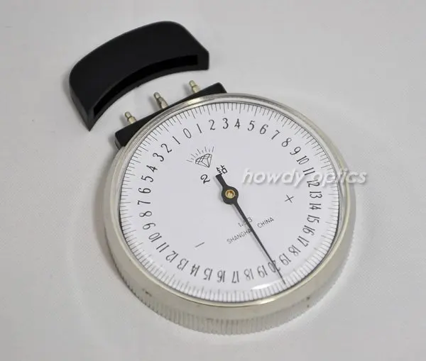

Не думал, что для изготовления линз окуляров нужны пробные стекла. Требования к точности поверхностей линз весьма низкие, где-то читал такое, кажется в книге Сикорука. Для изготовления пробных стекол нужен  промышленный высокоточный сферометр типа ИСЗ  - (Х).  А вот такому китайскому сферометру есть место в мастерской оптика?  Не ясно, однако, какую точность он может обеспечить. Наверно, на уровне самодельного...

Современные широкоугольные окуляры - это целое производство. Сферометр надо не какой попало, а профессиональный оптический. Типа ИЗС-7. Там шайбы с 3-мя шариками....всякие там толщиномеры для промеров косины. Потом это стекла (в том числе весьма специфические).... всякие там станочки для шлифовки/полировки, оснастка, пробные стекла-целые наборы. Делать разные радиусы... потом склейка линз, мультипросветление (а это вакуум и целая технология т.п.), ну и изготовление собственно точного корпуса окуляра (желательно ЧПУ токарный иметь), потом краска/анодирование и сборка в чистых условиях. Рассчитать еще все надо.
Не очень-то рентабельно будет.  Да и есть масса готовых окуляров, которые проще купить. Да и схемы которых и качество развивались не один год...
