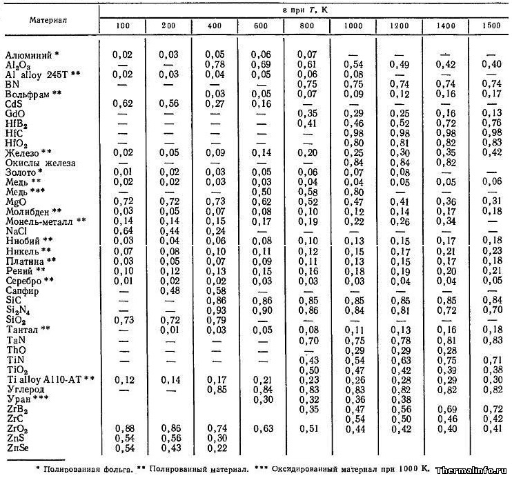

Дело именно в излучении.  И есть коэфициент "черноты" у излучающеко тела, в формуле., если что. :)
Как раз нарыл кое-какую таблицу зависимости интегрального коэффициента излучения (он же – интегральный коэффициент поглощения или степень черноты) от температуры:
http://thermalinfo.ru/eto-interesno/stepen-chernoty-poverhnosti-materialov-metallov-dielektrikov
Одну сторону паруса делаем из железа, другую из сульфида кадмия.
Железо будет поглощать "горячие" фотоны звёздного света (получать одиночный импульс), а "холодные" собственного излучения испускать почти не будет.
Сульфид кадмия будет вовсю отражать "горячие" фотоны (получать двойной импульс) и мощно излучать "холодные".
Парус полетит железной стороной вперёд.
Оффлайн Маковец

Будет, той стороной вперёд, которая меньше излучает (белой, зеркальной, блестящей).
А что вас смущает-то?
Да вот именно это и смущает...
От внешнего притока энергии Вы же предрекали, что полетит вперед той, которая больше поглощает, т.е. черной. Ну ОК, вот она поглотила и начала переизлучать так, что тяга в ИК становится противоположной. Правильно?
Ну и вопрос, соответственно: не уравняются ли они?
