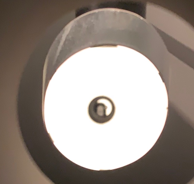

На 126мм поле уже сужается, лапки видно, но на половину:

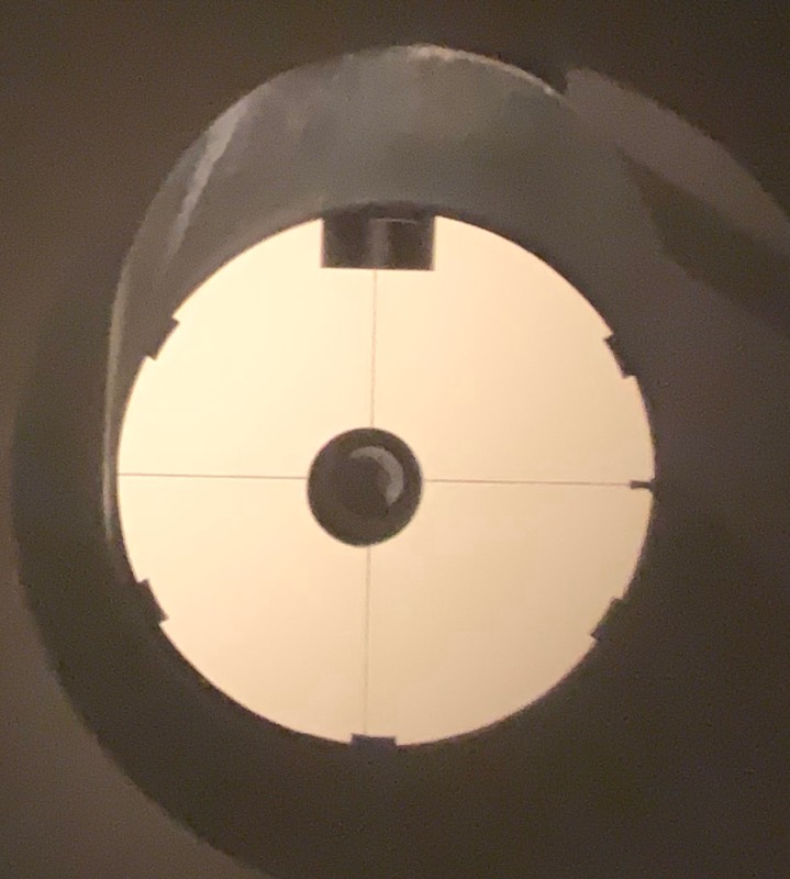

На 121мм лапки видны полностью:

На 126мм лапки видны на половину:
   Ок,  верим вашему глазу ,  что до половины,   по фото   не до половины,  а меньше, некоторые не влезли совсем.
 А сколько у нас  лапки в глубину?
 Световой диаметр зеркала минус   1-2 глубины  лапки =   апертура.
