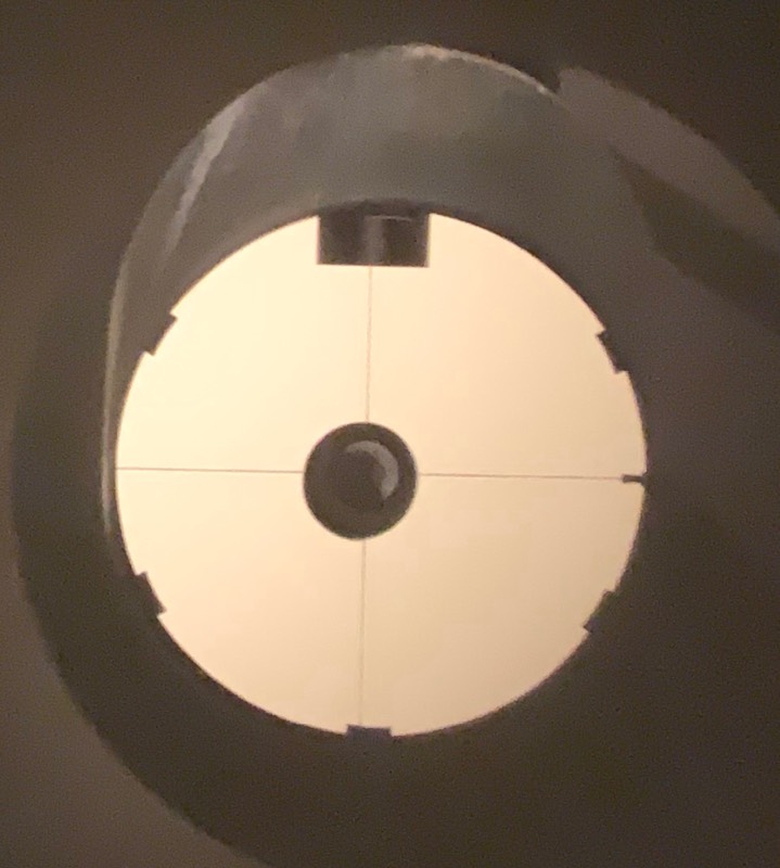

А  у вас  лапы  видны,  если  смотреть с торца без окуляра?
Конечно, все лапы видно.

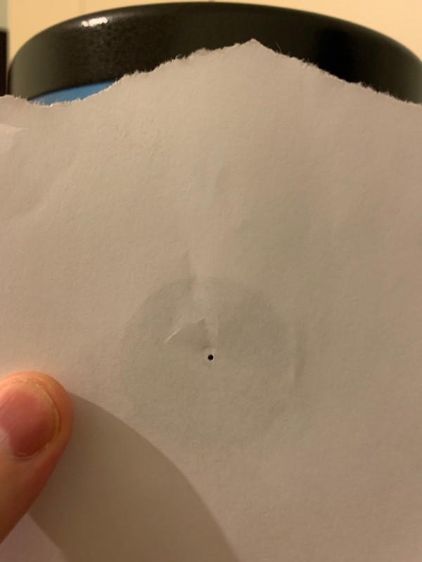

Лист бумаги с отверстием от иголки в точке фокуса, которая была измерена выше - 121 мм от трубы:
Вид в дырочку на телефон, все лапы видны:
Видно очертания стекла вторичного зеркала 58мм х 84мм в котором аккурат отражается главное зеркало с лапами. По этой картинке видно что работает даже вся апертура 254мм между лапами. Хоть формулы нам дали 250мм.
После проведённого замера и расчёта не вижу смысла менять вторичку, хоть у меня и есть 70мм, тем более мелкие зеркала меньше подвержены астигматизму чем лапти.

Минутку, это что, вы бумагу на фокусер положили, без 1.25" адаптера? Не, так не пойдет, получается ближе чем нужно, понятно что лапки видно. А отодвинуть если на длину адаптера 1.25", будут видны лапки?

Оффлайн sky-man
  • Сообщений: 8 870
  • Благодарностей: 633
Именно с адаптером 1.25 в точке фокуса.
