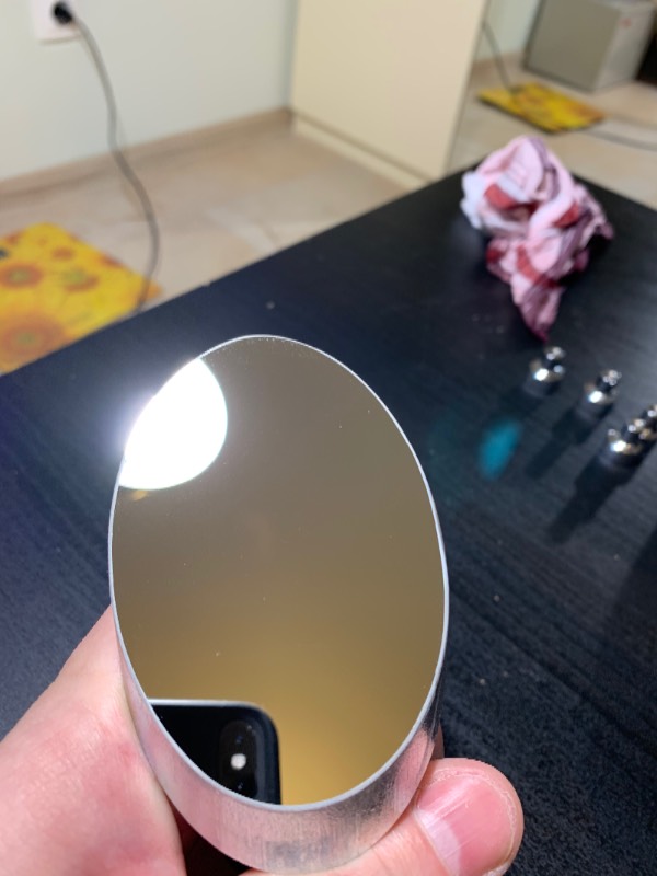

В таком случае обрезание минимальное. Забить и наблюдать, а главное проверить оптику, чтобы знать чего ждать. ГЗ ослабили уже в креплениях?

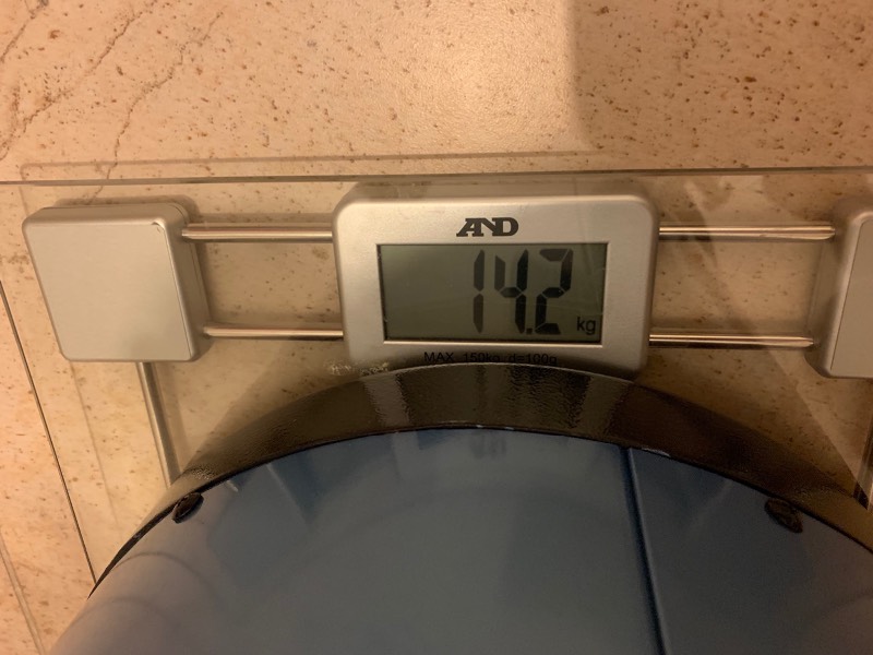

В этой синей трубе 254/1200 винты на 6 лапках закручиваются до конца когда лапки находятся в нужном положении и свободно двигаются по зеркалу. Сам был удивлен. Вообще понравилось, что матовое чернение внутри трубы после протирания тряпкой от пыли не оставляет разводов и не пачкает тряпку, такое замечал на новых трубах SW.
В целом чувствуется качество. Вроде крейфорд односкоростной, а с юстировкой. Недавно купил на форуме, хозяину 2 года назад пришлось продать eq6, и трубу он держал до последнего, но продал и её. Еще буду наблюдать нет неба, но он сказал что хороший был экземляр и тест по звездам прошел. Зеркала в отличном состоянии, не смотря что это старшие по возрасту модели труб SW.
Да и вес для такой апертуры 254мм я бы не сказал что гигантский, 14.2 кг

 Вынос фокуса  считаем по кромке переходника 1.25,   у вас  это  126мм,  и смотреть лапки надо тоже  с такого расстояния.  Так  Эрнест сказал.    Наверное можно проверить это наводясь с разными окулярами  на бесконечность.
   Для вашей трубы  по ф-ле Эрнеста у меня получилось ,  что  для апертуры 250мм  необходимо 57.3мм рабочей поверхности.
   Если вся остальная геометрия измерена правильно.
Нет, не надо придумывать то чего вы не мерили.
У меня точка фокуса находится в 121мм от трубы это точно измерено.
При сфокусированном окуляре 25мм до линзы окуляра:
- от центра зеркала 144мм + 126мм + 20мм = 290мм
Точка фокуса - минус фокусное расстояние окуляра 290мм-25мм=265мм
И общее фокусное расстояние 920мм + 265мм = 1185мм
От трубы точка фокуса это 265мм-144мм= 121мм.
Промеряно все с очень большой точностью и перепроверено штангельциркулем.
Не надо придумывать что у меня фокус больше чем замерено и точка фокуса дальше чем измерено, и придумывать что зеркало надо больше.
Я верю тут только цифрам и тесту.
У меня точные измеренные параметры:
фокус: 1185мм
вынос фокуса в бок от зеркала: 265мм
относительное отверстие f/4.74 = 1185/250
формула Эрнеста по зеркалу: 265мм/4.74 =55,9мм
И не надо удивляться фокусному расстоянию 1185мм, я не один такой. На зеркале трубы sw 10’ в Киевском клубе астроном также замерил 1186мм фокуса:
http://www.astroclub.kiev.ua/forum/index.php?topic=21096.msg231801#msg231801
Но у Киевского астронома труба короче и с фокусом 1186мм он все равно не попал по зеркалу.
Он измерил вынос фокуса от трубы 135мм.
Плюс 144мм между трубой и центром зеркала = 279мм
А расстояние между зеркалами 1186-279=907мм.
На 13мм меньше чем у меня.
Отн отверстие: 1186/250=4,74
формула Эрнеста по зеркалу:  279/4,74=58,1мм
С фасками если по 1мм то 60,1мм
Не попал по расстоянию между зеркалами на 13мм, тут вся соль. Короткая труба.

Размер вторички 58мм - это не просчёт производителя Sky Watcher.
Поставщики начали халтурить и делать разные по длине трубы на 1см короче.
И поставлять зеркала на 4мм толще. Отсюда у некоторых расстояние между зеркалами не 920мм, а 907мм, и толщина зеркала не 32мм, а 36мм, и длина трубы не 1125мм, а 1115мм.
В этом вся соль.
