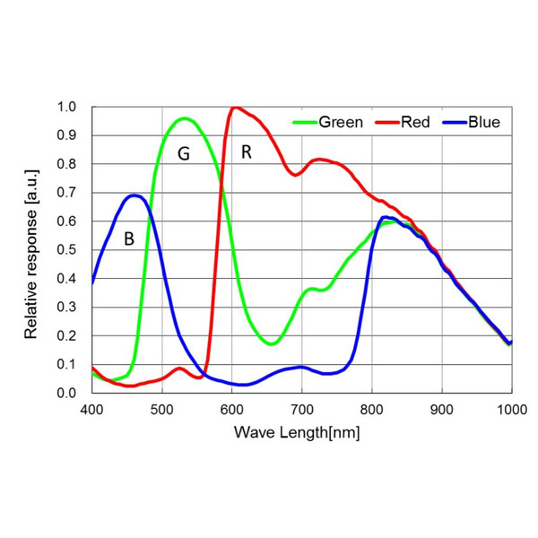

Есть ли смысл приобретать для qhy5iii290mc фильтр 685нм? Какая у неё эффективность в различных длинах волн? График нигде не нашёл.

Онлайн leviathan
  • Сообщений: 27 896
  • Благодарностей: 1633
  • Смотри в оба !
    • Сообщения от leviathan
Re: Новые камеры от QHY
« Ответ #2843 : 05 Мар 2021 [07:26:10] »
График почти такой же как на ZWO ASI 290MC:
А что у Вас в подписи за камера QHY5III290mc - дословно выходит моно-цветная? Должно быть или 290с или 290m!
Соответственно и графики у этих камер разные!
У меня камера цветная. Просто полное название у цветной, насколько я знаю, MC, а у монохромной MM.
Sky-Watcher BKP2001 HEQ-5 PRO, QHY5III290C, Nikon D5300, comacorrector SharpStar 0,95x, Nikon AF-S Nikkor 18-55mm 1:3.5-5.6 G, Tamron AF 70-300mm f/4-5.6 Di LD macro 1:2, ZWO ADC, Sky-Watcher BK705 AZ2
у ЗВО две буквы у камер КХУ одна либо М или С
Не знал. Тогда исправлю.
Смысла нет. Это фильтр для монохрома.

« Ответ #2849 : 05 Мар 2021 [10:40:11] »
Почему же нет ? У новых цветных камер, в особенности у 462-й довольно высокое пропускание в линии ИК. Даже у сабжа выше 60% после 800нм во ВСЕХ каналах, что у многих монохромных матриц хуже.

« Ответ #2850 : 05 Мар 2021 [10:43:23] »
Так есть смысл брать мне этот фильтр для qhy290c? В особенности для съёмки Луны.

« Ответ #2851 : 05 Мар 2021 [10:44:35] »
Или не 685нм, а 850нм от ZWO.
462-я то же цветная, однако метановый фильтр идет в комплекте.  По графику чувствительность у 290с в зоне 850нм вполне приличная. Проблем с чувствительностью камеры не будет!

« Ответ #2853 : 05 Мар 2021 [11:57:21] »
У меня есть Баадер 685нм. Использую с цветной камерой ASI 462MC.
На мой взгляд, если использовать 685 нм фильтр с цветной 290 или 462 камерой, то получим кашу из 685-750 нм (в котором основном работают красные пиксели) и ИК 850 нм +, где у всех каналов в ИК примерно одинаковая протечка. Итого получаем кашу из диапазонов, где нужна дебайеризация (685-800) и где она не нужна (850 нм +).
С монохромной QHY5III178m я использую красный фильтр НП3, 685 нм, 850 нм и CH4 (890 нм). В CH4 чувствительность у этой камеры очень низкая, поэтому специально для съемки в 850+ нм и CH4 взял QHY5III462C.
Конкретно для 290МС я бы взял CH4 - я тестировал эту связку, результат оказался заметно лучше, чем 178m + CH4, но хуже, чем с 462С + CH4.
850 нм для 290МС я бы не брал. Разве что для съемки Юпитера, ну и может Венеры.
Ещё раз. Я хочу приобрести фильтр с целью уменьшить влияние атмосферы на качество изображения во время съёмки. Планирую использовать в основном для съёмки Луны, может, побалуюсь по планетам и дипскаю. Что мне лучше выбрать для qhy290c: Svbony 685nm или ZWO 850nm? Выбираю из этих двух, так как хочется, чтобы цена не сильно кусалась. Ответ получился очень информативным, но я так и не понял, что мне выбрать.

« Ответ #2856 : 05 Мар 2021 [12:55:25] »
С
850 нм. Но вместе с этим получите падение разрешения, да и результат будет более шумным, чем с RGB роликом той же длительности\fps при хорошей атмосфере. Можно увеличить длительность ролика, чтобы накопить и сложить побольше кадров.
По моему личному опыту атмосфера бывает разной:
а) картинка стабильная, но общее изображение мыльное. Тут ИК 850 нм поможет.
б) много "ряби", но мелкие детали проскакивают - тут я бы снимал в RGB и просто поднял fps, вылавливая моменты спокойствия.
в) мыльное изображение + рябь. Ну, при такой атмосфере только ИК 850 нм, да и то я бы даже не стал снимать. Если только прям жизненно необходимо поснимать.
г) не мылит, много мелких деталей. Тут однозначно RGB, либо монохромная камера + зеленый фильтр.
С
По моему личному опыту плохая атмосфера бывает разной:
Спасибо!

« Ответ #2858 : 05 Мар 2021 [14:37:49] »
Хуже чем у 290mc? какие-то странные вещи.
Да, 290мс в ИК (CH4) хуже работает, чем 462.
