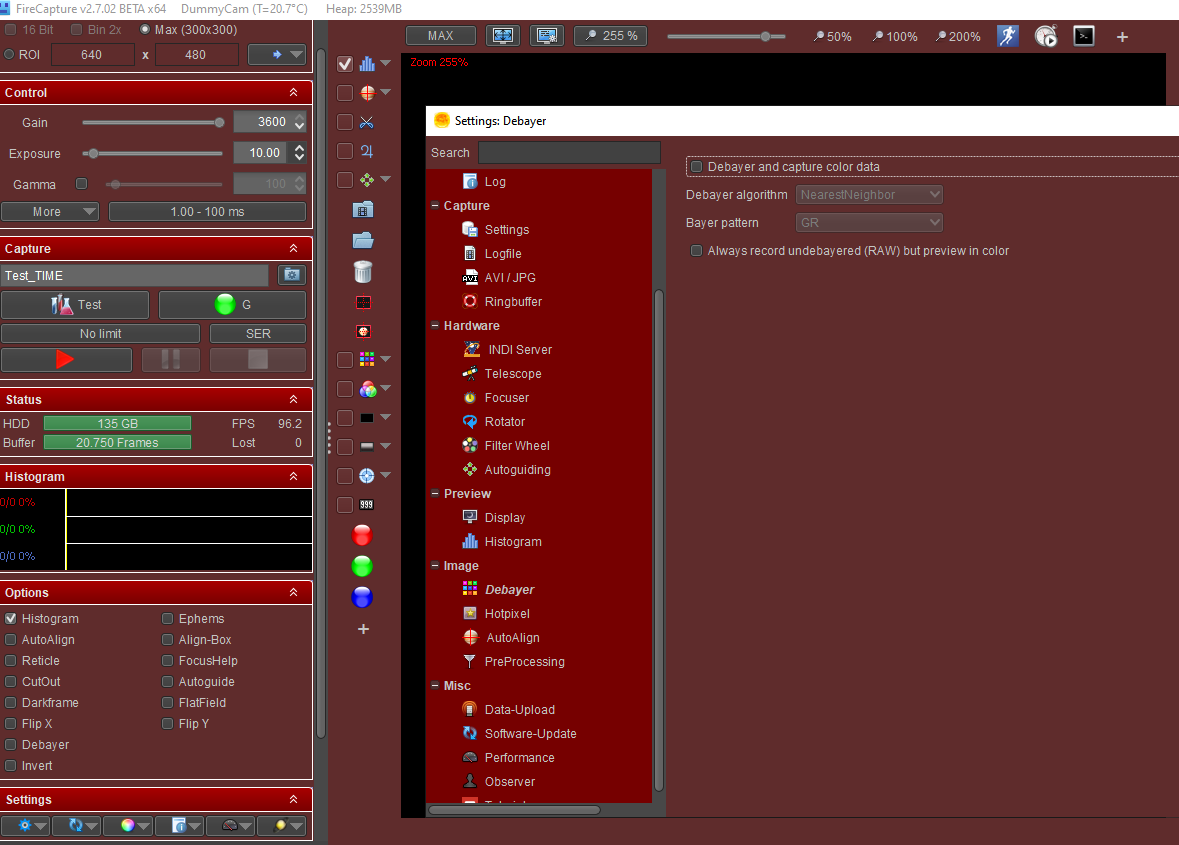

Скорее всего у парня стоит галка "Debayer".
Процессор в реальном времени не успеет дебаерить на такой разрешухе с дефолтным FPS.
Спасибо за совет. Дабаеризация стоит галочка. Метод как влияет?
  • Сообщений: 6 102
  • Благодарностей: 1073
Re: Новые камеры от QHY
« Ответ #2771 : 12 Янв 2021 [11:07:57] »
Включённый дебаер заставляет ПК делать несколько миллионов лишних действий каждую секунду, и если проц не успевает, просто пропускает недообработанные кадры (снижает FPS)
Для цветной камеры с высоким разрешением имеет смысл делать дебаер позже, а записывать просто сырые данные (и отображать)
Проверьте чтобы настройки были такие. (снять дебаер и для записи, и слева внизу для отображения)
Картинка при записи будет ЧБ но цвет можно восстановить позже например PIPP-ом.
Autostackkert проведёт дебаер автоматически исходя из модели камеры (можно и принудительно включить)
Зато не пострадает FPS.
« Последнее редактирование: 12 Янв 2021 [11:18:00] от GraY25 »

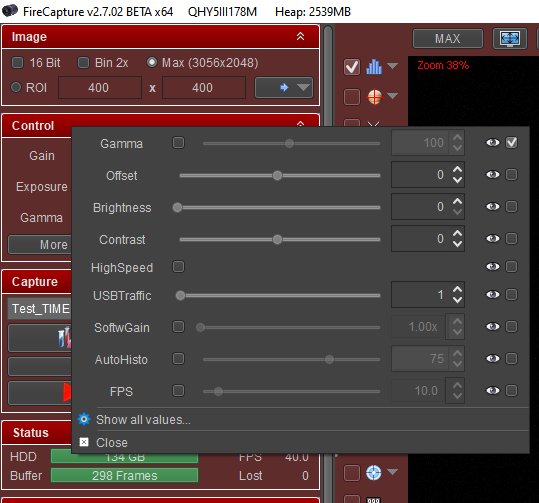

Подскажите где в firecapture юсб трафик?
Вот тут (кнопка More):
Надо только не забывать что у QHY эта настройка реализована "через одно место", - больше - значит меньше.
Для максимума надо на 1 поставить или на ноль, если глючить не будет.
Уже заметил эту реализацию в sharpcap. Спасибо
