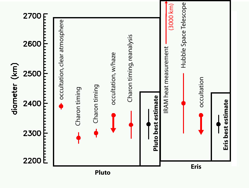

http://www.mikebrownsplanets.com/2010/11/how-big-is-pluto-anyway.html
Браун сделал компиляцию разных оценок Плутона и Эриды
Пишет, что наибольшая неопределенность в размерах Плутона вызвана возможной непрозрачностью его атмосферы. Наиболее вероятные значения говорят, что они практически равны по размеру:
Pluto: 2330 +/- 50 км
Eris 2330 +/- 30 км
Окончательно установить, что больше видимо удастся только через несколько лет, когда будут более высоко-точные измерения Эриды и результаты пролета Плутона "Новыми горизонтами".
Блог Занептунье
https://za-neptunie.livejournal.com/
Оффлайн EolossvyshG
  • Сообщений: 8 649
  • Благодарностей: 542
    • Сообщения от EolossvyshG
Борислав, можно вопрос?
http://www.infuture.ru/article/1764
дают оценку плотности атмосферы Плутона всего  0.015 миллибар. Как может быть непрозрачной столь разреженая атмосфера? Это же технический вакуум.
По логике любой смог должен быстро оседать на поверхность.

Вот оригинальная цитата Брауна про атмосферу Плутона. Атмосфера может создавать искажения в определение размера Плутона на 10-30 км.
These discrepancies have been known for years, and astronomers have suggested that Pluto’s atmosphere is to blame. Pluto’s atmosphere, like the earth’s, is primarily made of nitrogen. On Pluto, however, the next most abundant component is methane. Methane, like other hydrocarbons, decomposes in sunlight and eventually turns into increasingly more complex molecules. Hydrocarbons that are released from the surface of Pluto and go into the atmosphere suffer the same ultimate fate as hydrocarbons that are emitted from a car tailpipe and go into the skies of Los Angeles: they become haze. When measuring the size of Pluto with a stellar occultation, an opaque haze layer 10 or 20 or 30 km thick will cause Pluto to look 10 or 20 or 30 km bigger. (An alternative suggestion is that a warm layer at the very bottom of Pluto’s atmosphere causes a shimmy mirage which makes Pluto look bigger).
