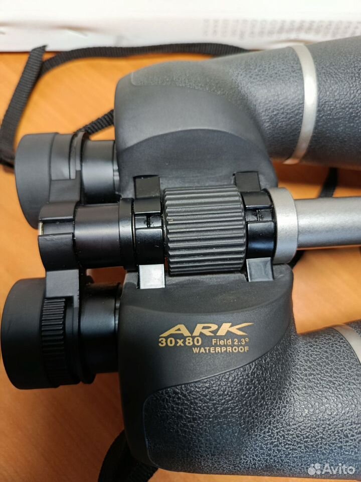

fа что скажете про этого уважаемого производителя? Что у этого бинокля с разрешением? и в принципе с картинкой? Vixen ARK 30x80
п.с. на барахолке лежит, с комментариями что требуется сведение каналов (возможно падал)
« Последнее редактирование: 17 Ноя 2025 [14:17:56] от Calypso »

Под подстройку сведения скорее надо будет резать обливку пластикатом и искать винты с боков или сзади.

вопрос не столько какими усилиями и методом.. а стоит ли оно того?
насколько этот Виксен будет лучше того же Левенгука (Форестера)? после его "препарации" и сведения каналов?
