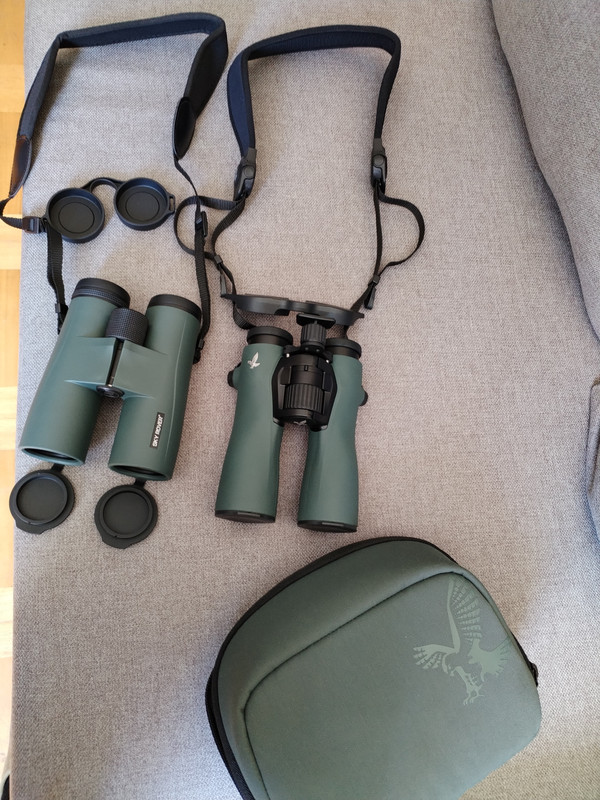

А их, с тем же уровнем оптики, эргономики, качества изготовления  и гарантии, нету.
Пока что есть только с " уровнем оптики" (и то "почти тем же"), это 1 критерий из 4.
Эргономика не менее важна, если прибором пользоваться часто и долго, неспроста конструкторы Цейсса сначала нарисовали эргономический концепт новых SF, а потом уже разработали 2 новых  (х32 и х42) оптических схемы, вписав их в требования эргономики. И их стабильно покупают, ставка сыграла.
