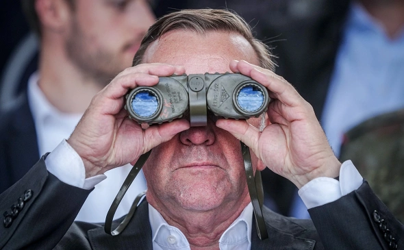

Кому-нибудь знаком бинокль с фото?
И что за фигня там прикручена между тубусов?
Трэш, угар и астрономия!
милитари-модель, Штайнер,  были на вооружении некоторых армий, в частности, немецкой и кого-то из соседей.  Бывали на распродажах списанной армейской техники.
Steiner Fero D12 8x30
по центру крепление крышек.
Штайнеры этих серий даже гражданские более чем прочные, а эти ещё более дубовые.
