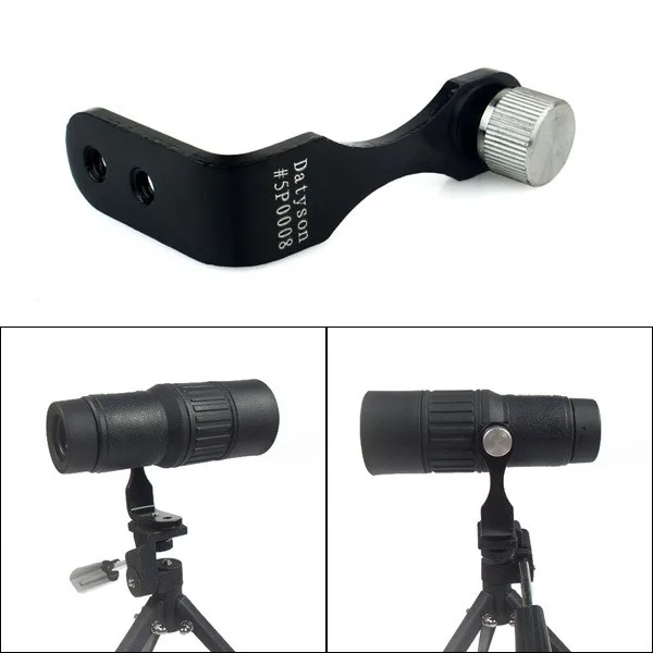

А не подскажете, где заказать такую крепилку для штатива, чтоб выдерживала бин до 1-1,2 кг?
Думаю, надёжно удержит всё вплоть до 70мм. Заказать в российском представительстве. На 1..1,2кг можно что-то и попроще, такой например.
Практически, любой переходник выдержит.

Олег, а разве Вы не крепили его на штатив зимой в Петербурге на биноклефесте?
Для биноклей без стандартной резьбы у меня есть универсальный штативный адаптер. Держит, но с некоторой подвижностью. Ремешки на липучке. Вибраций нет.
Если под "выдержит" понимать "не сломается", то да. Но для жёсткого удерживания без колебаний лучше что-то более монолитное, чем приведённый выше Глебом. У меня похожий есть, из гнутой пластины, не нравится.
Металл вроде бы там толстый, наверное должен удержать полтора кило.
Да выдержит хоть 5 кг. Есть у меня такой, железо, 4.2 мм.

железо, 4.2 мм.
А, ну тогда - нормально.
