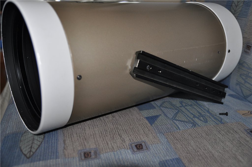

Труба пришла, как и написано состояние "отличное"
Гайка внутри трубы катается, плоское крепление к монтировке оторвано(держится на соплях на одном болте). Поэтому на монтировку трубу не прицепить. Надо ее разбирать, ловить гайку и прикручивать это крепление. Плюс к этому потеряно 3 гайки из 4 от диагонального зеркала, и потеряны обе гайки держащие окуляр, поэтому окуляр выпадывает если наклонять.
Жду монтировку послезавтра, а сейчас побежал по магазинам, докупать всего чего не хватает. Может быть даже получится поставить трубу на монтировку
PS: Продавец под ником Дриммер заблокировал личные сообщения от меня и смысла в небытиё
PSS: Пришлось ехать в магазин стройматериалов, прикупил гаек, болтов, набор шестигранников. Разобрал трубу прикрутил крепление. Вроде все ОК

А гайка не поцарапало зеркало или я не так понял.....?
Если это было уже при владельце и он промолчал , то это конечно ублюдство последнее.. >:D >:D
« Последнее редактирование: 24 Апр 2012 [23:55:09] от Stass »
Оффлайн Zero_Автор темы
  • Сообщений: 83
    • Сообщения от Zero_
Вроде бы ничего не поцарапала слава богу. Но я ума не приложу как так можно было ушатать трубу. Фото ниже:

Ребенок с отверткой поупражнялся, ну может конечно плохо была закручена и при транспортировке открутилась, но в это как то не особо верится.... ::).  Главное что гайка оптику не поцарапала,по мне кажется это чудо, точно не поцарапала- зеркало, корр пластину? Ну тогда все чудно. Смотрели уже на небо?

Гайка довольно мелкая, где то 1мм в высоту и 3-4мм в диаметре. В небо еще не смотрел, жду завтра монтировку ту самую Еку5 )) Уже думаю какие окуляры стоит докупить. Фокусное блин огромное, 2700... куда его девать. В комплекте 9мм и 20мм.
