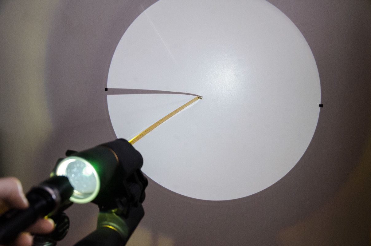

Простое измерение выходного поля зрения бинокля можно произвести вот так.
Ставите бинокль на штатив окулярами к стене. Направляете источник света в объектив так, чтобы была четкая (сфокусированная) проекция на стену. Измеряете диаметр проекционного круга на стене -D и расстояние от стены до окуляра - L.
AFOV = 2xArctan*((D/2)/L;
С парой оговорок. Источник света лучше использовать с малой площадью свечения (в идеале - точечный). Располагать как можно ближе к объективу. L - расстояние от стены до положения выходного зрачка. Предварительно сфокусировать бинокль на бесконечность. Вот здесь описывал.
А можно еще проще, ничего мастерить не надо - по звездам, с помощью плагина угломера в Стиллариуме. Смотрим на две крайние звезды помещающиеся на противоположных краях поля и отыскиваем их в Стиллариуме. Измеряем видимый угол между звездами.
Лучше сначала подобрать подходящие яркие пары в Stellarium, а потом помещать их в поле зрения. К сожалению, в бинокле с плохой коррекцией полевых аберраций этот метод не всегда годится - относительно слабые звёзды просто исчезают на краю поля. Бинокль обязательно ставить на штатив.
