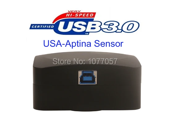

Я знаю что он занёсён в "чёрный список" телескопов (которые нельзя покупать), но это будет первый мой телескоп, к которому я подключу видео камеру, вот эту :
https://www./ссылка запрещена правилами форума//item/Factory-direct-sale-CE-ISO-High-speed-USB3-0-Professional-5-1M-pixel-USB-microscope-camera/2055110315.html?spm=2114.13010608.0.0.4dcyPf ,
и посмотрю, что получиться в результате. Если есть перспектива, то естественно возьму себе телескоп из "белого списка"
