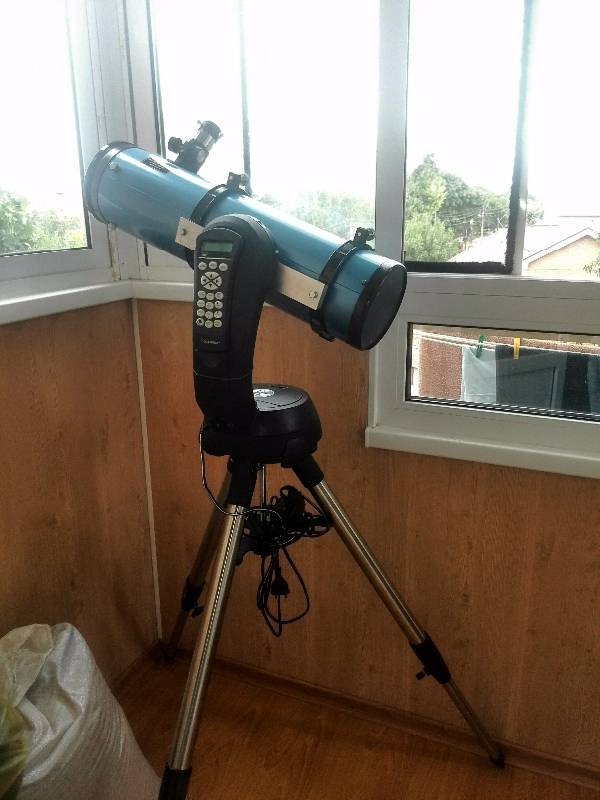

    • Сообщения от -Phil-
Re: Клуб владельцев Ньютонов 100-150 мм
« Ответ #855 : 06 Авг 2016 [13:26:42] »
Провел апгрейд своего 130650.
Получился SW BKP130650GotoNexstarSE.
Если покажется бессмысленной тратой денег - "взял бы лучше ДОБ8", то ИМХО Доб - вещь хорошая, но принципиально не подходит моему образу жизни/местам наблюдений. И в первую очередь габаритом и весом. Монти от Некстар -   это покупка с дальним прицелом на ШК8, но пока финансы не позволяют взять и то и другое.
Вчера наконец,  настроил как надо. Оказалось, довольно несложно. С легкой трубой 130ки стоит как скала, а удобство несоизмеримо выше. Нажал 3 кнопки- вот тебе С16, еще три - М27, и так далее.
Если сравнить с ценой той же EQ3 б/у + моторы, выходит что Nexstar дешевле. Астрофото не планирую
« Последнее редактирование: 07 Авг 2016 [08:32:39] от -Phil- »
