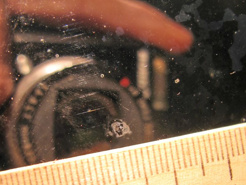

kenr
Meade Lightbridge - все модели.
причина гниет зеркало, отсутсвие или слабая защита алюминиевого слоя.
фоцка 16дюймового возраст 3 года:
у моего 10дюймов возраст 5 лет, уже лезут черные точки с белесыми разводами. Пока маленькие.
