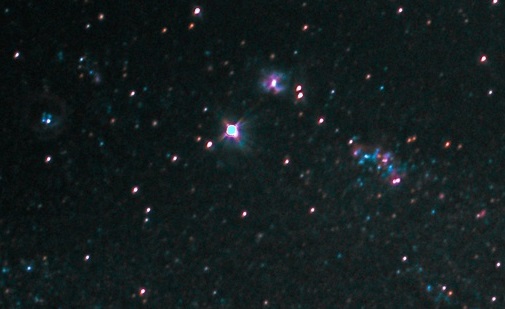

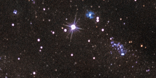

« Ответ #3706 : 10 Окт 2023 [15:11:53] »
простой снимок, например, Плеяд? - море звёзд разной, но всем известной яркости!
Решил попробовать (по совету Владимира Ильича) сфотографировать Плеяды в главном фокусе.
Ясного неба долго не было, но вот утром слегка прояснилось.
Снимал Плеяды через перистые облака. В размер матрицы вместился лишь маленький фрагмент Плеяд. См. одиночный 100 % кадр 1024х768 пикс. Выдержка 70 мсек.
Самая слабая звезда (в промежутке между тремя яркими звездами)  9 зв. величины. Изображения звезд попорчены комой (у зеркала с такой апертурой очень маленькое без аберрационное поле).
Зеркало телескопа (световой диаметр 374 мм, фокус 710 мм) + цифровая камера Levenhuk M300 BASE (пиксель = 2,2х2,2 мкм). Чувствительный элемент: 1/2,7' CMOS (4,5х3,4 мм).
« Последнее редактирование: 10 Окт 2023 [16:38:07] от Анатолий Белкин »

« Ответ #3707 : 10 Окт 2023 [16:44:39] »
фрагмент Плеяд
Теперь пусть спецы по астрофото проявят свою компетенцию.

« Ответ #3709 : 10 Окт 2023 [18:47:05] »
И менее всех попорченная и без передержки. Выглядит не очень...

« Ответ #3710 : 10 Окт 2023 [18:53:41] »
в общем  , полная апертура рисует пятнышки, вместо точек \ дисков :(

« Ответ #3711 : 10 Окт 2023 [19:23:04] »
Да, фольгу, нябось, поцарапал иголкой и айда в инете дурачиться! :)

« Ответ #3713 : 10 Окт 2023 [19:44:31] »
Это если звезда не попала в зону рядом с оптической осью зеркала (свободную от комы). А эта зона очень маленькая.
