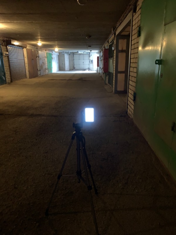

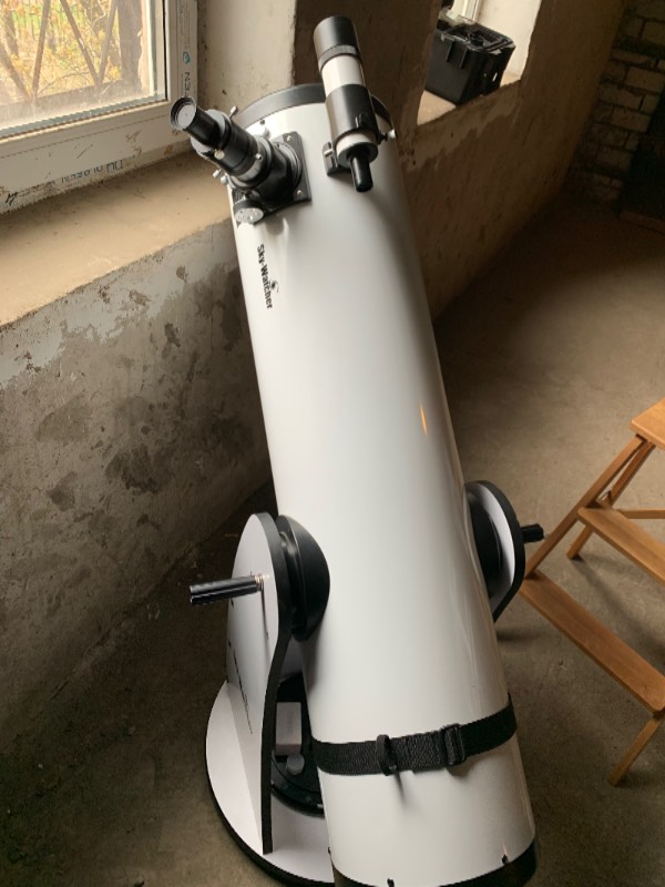

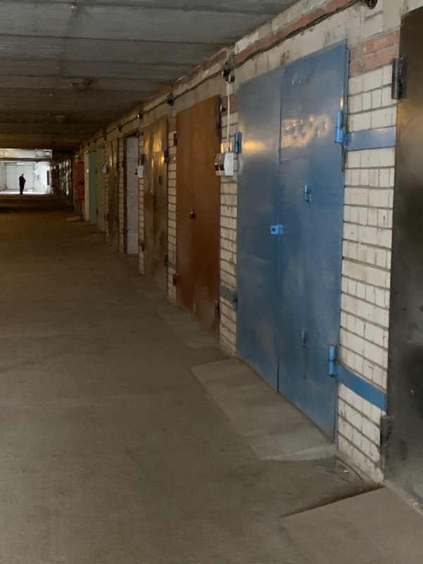

Сегодня с товарищами протестировали беленький dob 10.
Идеально отъюстировали, холодные закрытые гаражи длинной 80 метров, труба также из гаража термостаб есть.
Механический штатив с iPhone 6, равные вертикальные шпалы все по фен шую, тестим оба направления шпал:
Увеличение максимально возможное 520х, окуляры дорогие пробовали разные одно и тоже.
Итак на 70 метрах не видим полосы.
На 60 метрах видим цифры.
На 54 метрах смогли определить направление шпал и посчитать их.
Итого 0,59 угловых секунд или 149/D.
Расчёт:
IPhone 6
Ширина экрана: 59мм
Количество пикселей по ширине 750
Формула:
Ширина пиксела разрешения в мм = ширина экрана в мм / разрешение по ширине экрана (количество точек).
Разрешающая способность = (Ширина пиксела разрешения в мм) х 2 / расстояние в мм * 206280.
Результат в уголовных секундах.
59мм/750 х 2 / 54000мм х 206280 = 0,59 угловых секунд.

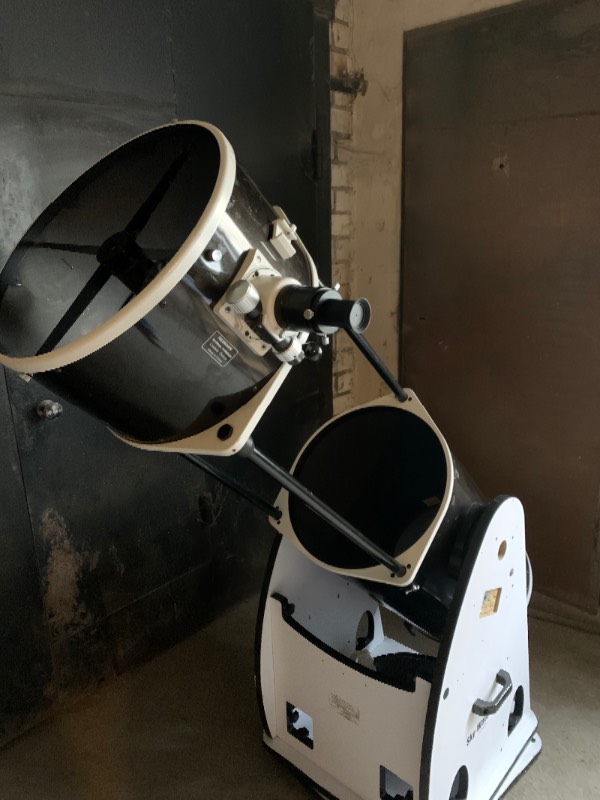

Достали ещё нашу клубную дудочку SW 400/1800 в которую мы смотрим дип скай. Но длины гаражей оказалось мало для неё. Как нибудь в поле ее замерим.
