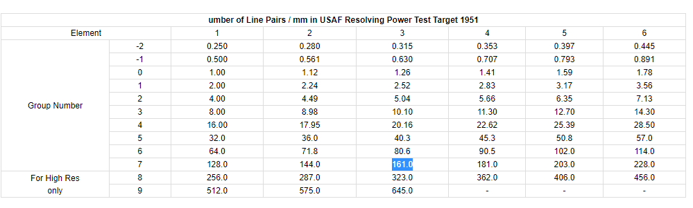

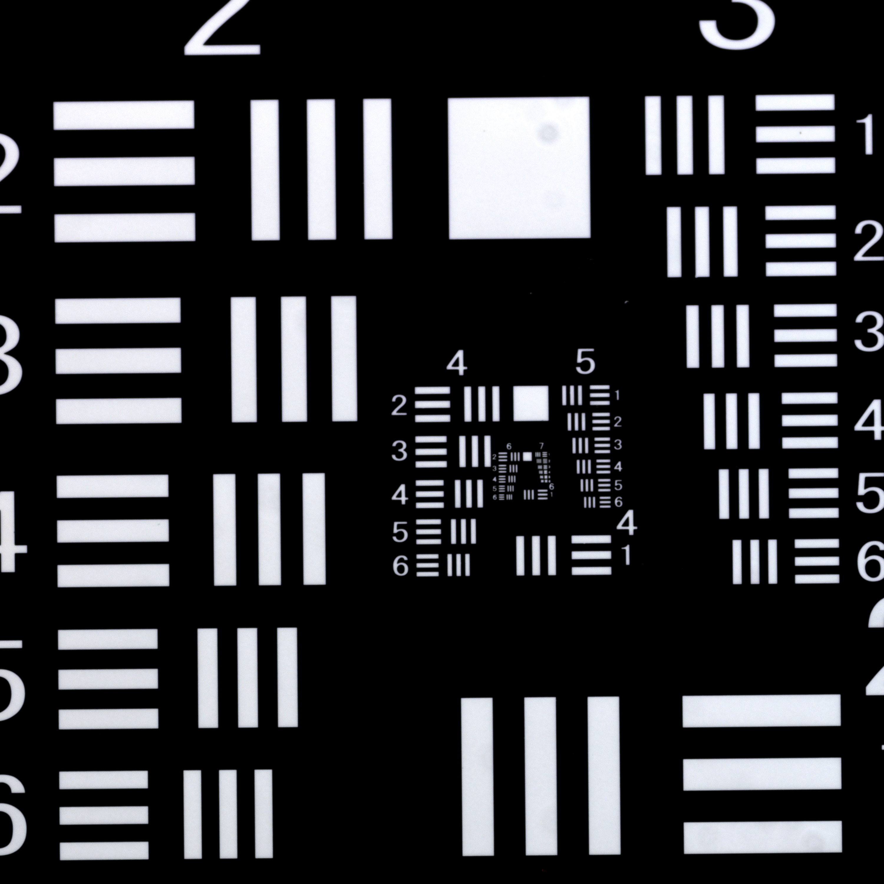

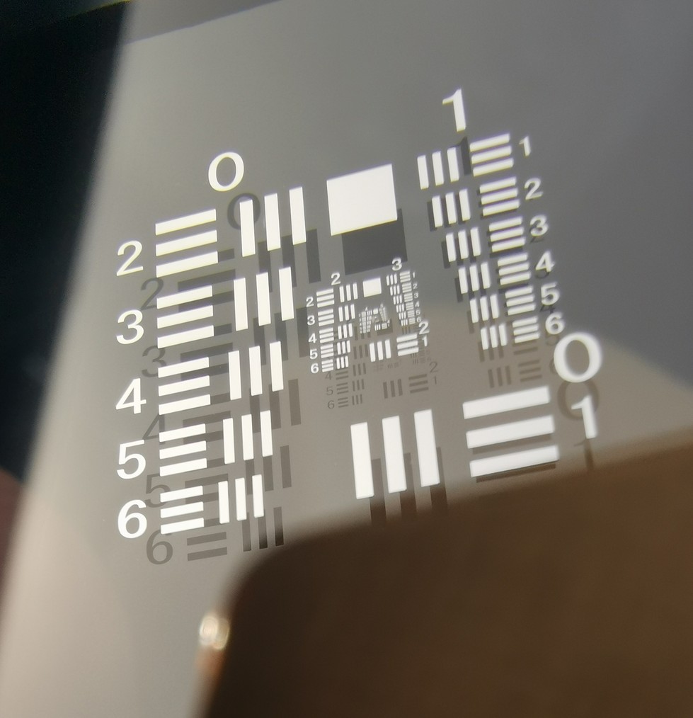

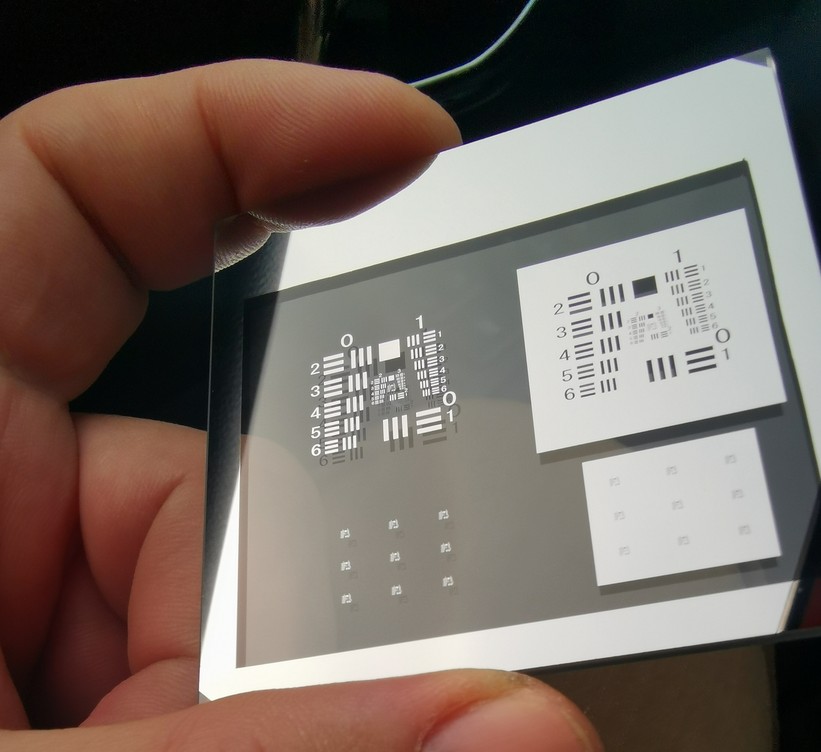

Раздобыл китайскую миру, (которую они скопипастили у американцев).
Сделать её правильно конечно у них не получилось, группа 7 функциональна только до половины (проблемы с литографией), а групп -2, -1, 8 и 9 вообще нет.
Итого по ней получается мерить разрешение от 1 до 160 лин/мм.

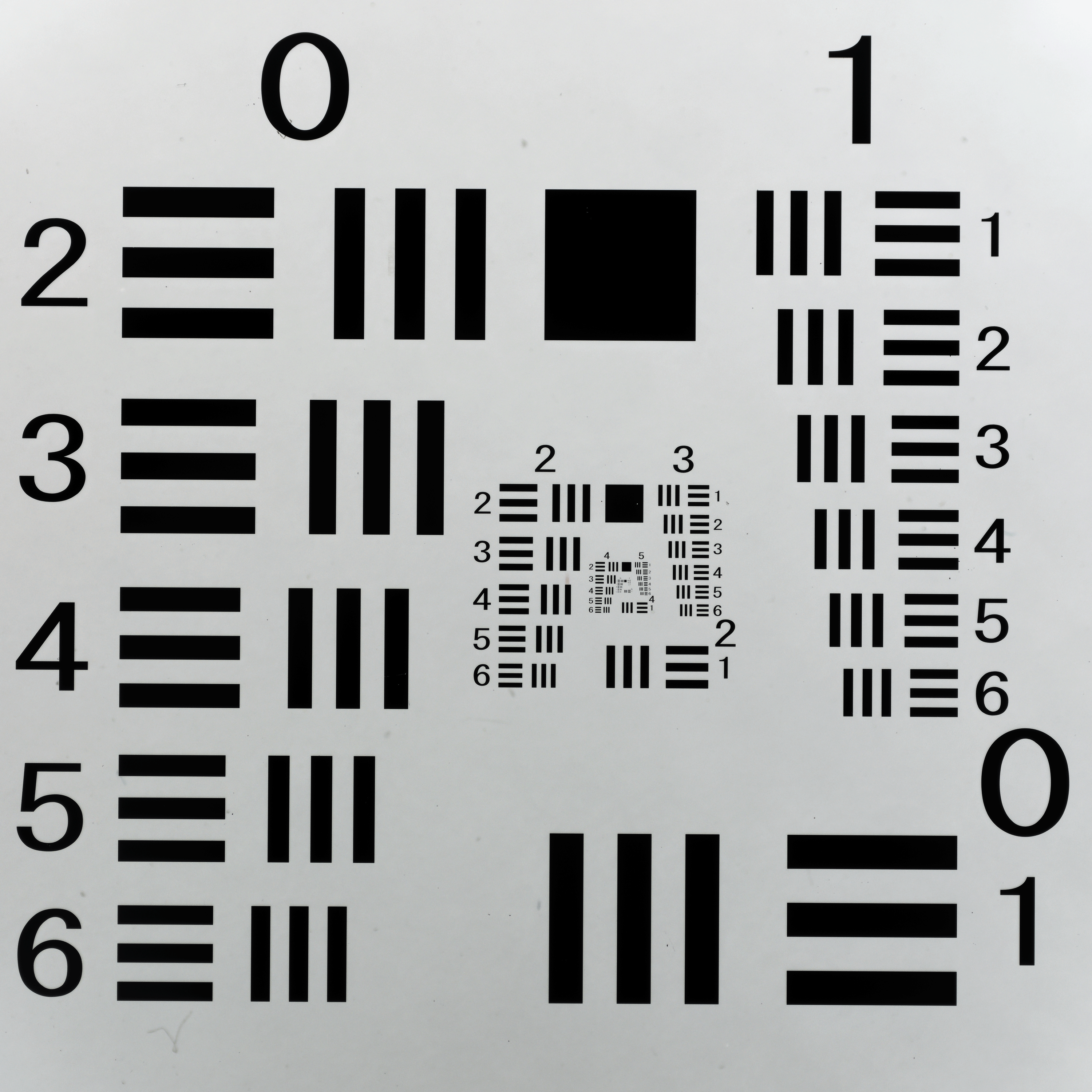

Сразу потестил на макро-объективе Fujinon-EFC:
Позитив на относительно мелком масштабе, негатив на крупном.
Размер самого внешнего квадрата (первая фотка позитив) - 15мм.
В принципе, разогнанный он её почти полностью разрешил, (на мелком масштабе разрешение ограничивает дискретизация (размер пикселя)) таким образом можно сказать что разрешение стекла не менее 160 лин/мм. (хотя насколько это применимо к макро-объективу?  ^-^)
Осталось прилепить на флетбокс и потестить телескопы.  :)
