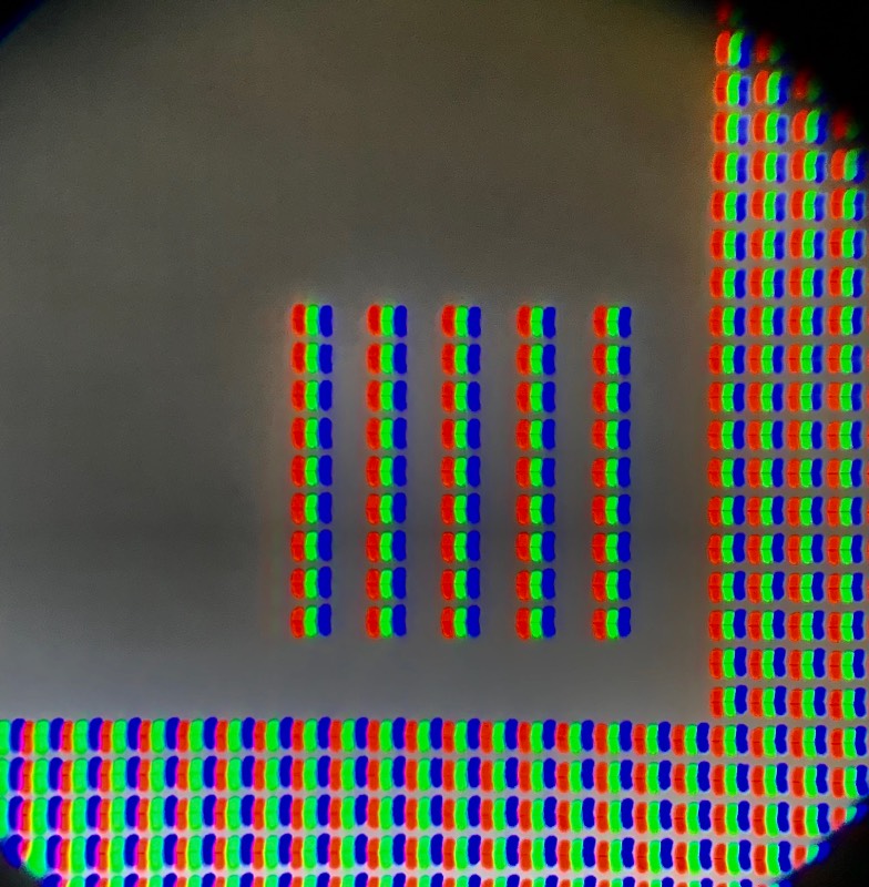

Ему написали что открывать надо картинку на экране смартфона под разрешение которого сделана мира чтобы она отобразилась попиксельно вот так как я сфотографировал даже под микроскопом 140х (iPhone 6):
Но упырьно продолжает смотреть миру на кривом устройстве с другим разрешением.  :-\
Все по методике. Снято с экрана смартфона через микроскоп.
А вот вам следует взять увеличение меньше и показать миру целиком. Поскольку на вашем фото между четвертой и пятой полосками расстояние почти в два раза больше, чем у остальных.

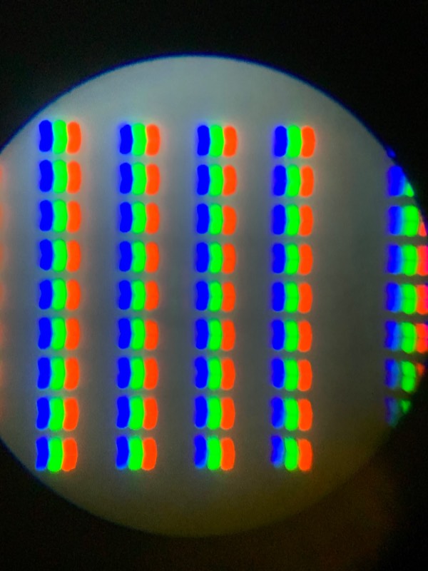

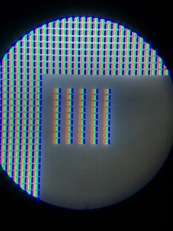

Увеличение нашей миры на экране iPhone 6 140х:
Увеличение 56х:
Микроскоп даёт минимальное увеличение 56х, сфотканы с экрана две шпальные миры целиком в этих участках (одна мира это 4 чёрные шпалы и 5 белых шпал:
« Последнее редактирование: 02 Мая 2021 [11:27:53] от sky-man »
Еще раз. ...Желательно иметь полную картину миры, а не ее фрагмент.
