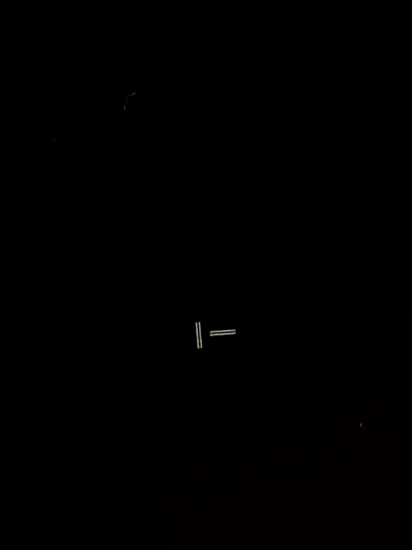

Двух шпальные миры для Iphone 6 и Iphone X в приложении. Экран остальной сделал черным, белая подсветка от всего экрана засвечивает зрение при рассматривании полосок. Да когда горит экран проще искать объект в темноте когда двигаешь штатив, но так лучше должно быть.
На Iphone 6 между центрами белых полосок 0,156мм. Ширина белых полосок и черной по 0,078мм. Угловой размер тот же без изменений как на старой мире.
« Последнее редактирование: 05 Мая 2021 [14:45:56] от sky-man »
Оффлайн sky-man
  • Сообщений: 8 870
  • Благодарностей: 631
На экране стало так пусто и выглядит объект страшновато мелко:
Только зумом 5х сблизи можно сфоткать другим телефоном, руки дрожат но сфоткал:
