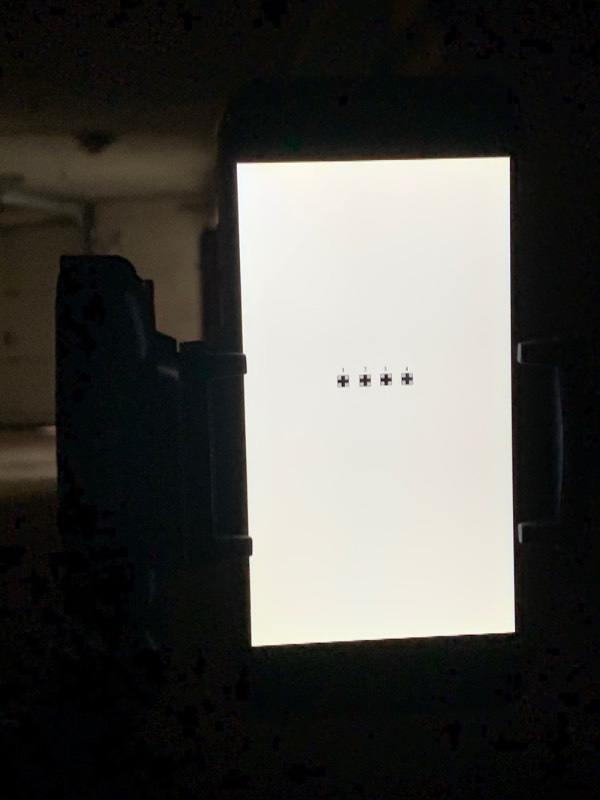

Предел  суперпуперотличной  где-то в районе 111-112/D.
 А   140/D   это детский сад
Это всё в теории так. А кто проверял? Ни у кого у любителей коллиматора гостовского на руках нет чтобы это точно  проверить. И тем более в основном никто не замерял разрешающую способность своей трубы. По сути есть паспортные значения на оптику и вот этот метод с математическим высчитыванием угла от ширины шпал и расстояния до них.
В реальности миры очень маленькие, шпалы шириной 0,07мм не видны даже глазом с близкого расстояния на экране:
А с 54 метров считаются на добе 250мм. Что бы тут не говорили в теориях 0,59 секунд пусть и 149/D это хороший результат, это очень маленький угол. Вообще ширина самих чёрных или белых шпал тут получилась 0,29 секунд, но разрешающая способность по госту считается как удвоенная ширина шпалы или расстояние между центрами двух соседних шпал одного цвета.
С нами был ещё один астроном, он даже сказал неужели эти мелкие детали будут видны на таком расстоянии.
Повторюсь это теории про 120/D, реальность проверки с математической точностью для массовой китайской оптики другая - 149/D в данном случае.
Я думаю мы переклеим товарищу вторичку и протестируем повторно оптику. И я думаю надо использовать машинные методы фиксации изображения шпал, и наглядно и более объективно чем глаза. Например использовать хорошую планетную камеру типа zwo 462 или 290.
И правильно использовать машинный метод используемый в астрофотографии планет, чтобы устранить парение земли в моменты успокоения. Все таки это не 3-х метровый коллиматор в помещении а 50-100 метров с землей, движением воздуха. Иллюзий питать не стоит, эти моменты надо учитывать при замере.
К формулам и высчитыванию угла по ширине шпал вообще вопросов нет, хоть на экране хоть распечатать это все примитивно простые математические вещи, улучшение надо искать в другом. Доработка оптики и машинный метод фиксации шпал.
Уверен Д Маколкин столкнётся с теми же проблемами на астрофесте при тестирований на расстоянии 100 метров по земле, дело не в экране или распечатке шпал зная ширину шпал и расстояние до них мы просто считаем угол. По фану я думаю он тоже соберёт значения 140/D в окуляр без использования машинного метода с отработкой видеоролика и выдёргивания самых резких кадров в моменты успокоения парения земли на таком расстоянии и движении воздуха.
« Последнее редактирование: 05 Мая 2021 [00:18:24] от sky-man »

Вот картинка:
При тестировании мы интересуемся пределом телескопа, а не глаза. Поэтому применяется заведомо достаточное увеличение, когда разрешение глаза не является ограничивающим фактором.
На самом деле является. В 254/1200 трубу мы использовали окуляр 2,3мм увеличение 520х и мира с шириной шпал 0,07мм на 54 метрах  (0,59 уг сек) очень маленькая в окуляр, хочется ещё ближе картинку приблизить. По факту в поле зрения были все 4 миры и даже больше пол телефонного экрана. Глаза надо напрягать чтобы считать шпалы. На расчётных 67 метрах (0,48 уг сек) вообще отдалена. По хорошему надо машинное увеличение с мелким пикселем камеры использовать.
Более объективно на экране и без особенностей глаза смотрящего.
Зрачок глаза кстати на 520х 0,48 мм. От уменьшения зрачка до 0,5мм разрешение самого глаза не падает? Мы же его диафграгмируем. Это же тоже объектив.
« Последнее редактирование: 05 Мая 2021 [11:26:53] от sky-man »

Я смог уверенно шпалы посчитать во всех направлениях на нашей мире однопиксельной со шпалами 0,078 мм (iPhone 6) с расточения 36 см. На расстоянии 40см уже мылят.
Это 0,156мм / 360мм х 206280 = 89 секунд. Такое разрешение глаз у меня.
