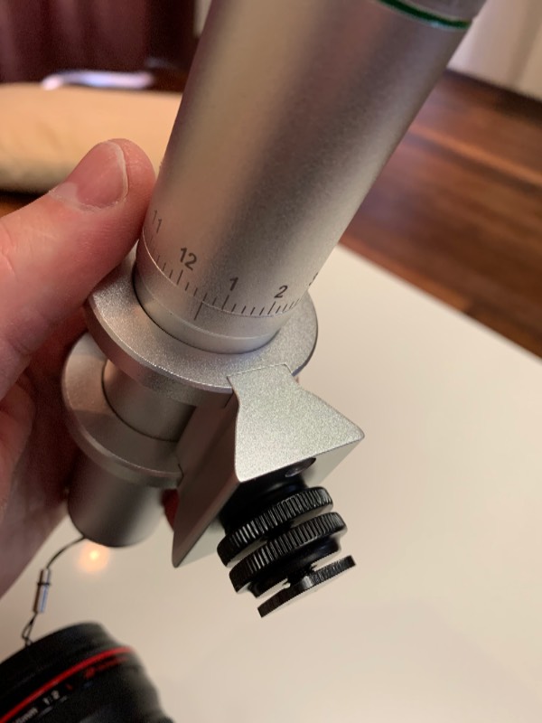

Вот мой сетап для тестов:

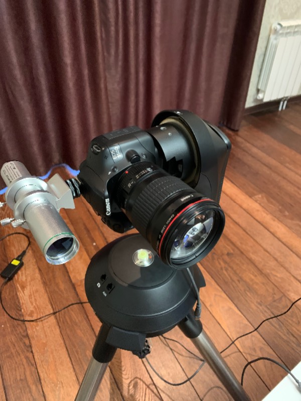

Это то оборудование которое не тяжело взять с собой в путешествие вместе в alt-az монтировкой.
« Последнее редактирование: 18 Мая 2020 [12:46:17] от sky-man »

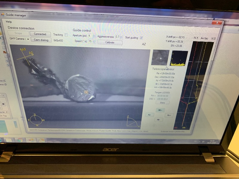

Версия 3.0 Fiber Guide искусственную звезду возвращает на место. Сдвинул ее пультом, она вернулась на место. Записал видео:
https://youtu.be/5FhI4aOQVws
Как будет погода потестирую с трекингом по небу.
Параллельно 2 программы открываются и гид и съемка с камеры, гид продолжает работать.
Сейчас он занимает 184 мб оперативной памяти, загрузка процессора core i3 - 49%:

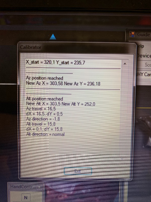

Калибровка:
« Последнее редактирование: 18 Мая 2020 [20:39:56] от sky-man »

Записал видео:
https://youtu.be/VGtAX6NED9g
Звезда сильно в перекопе. Можно экспозицию поменьше раза в 3 сделать.
Еще, если над картинкой крутить колесо мышки, можно менять увеличение изображения.

0,33/0,34 - пиксели.
на графике в секундах.
зум - просто держать курсор над изображением с камеры и крутить колесо мышки.

Принято. Как будет небо буду тестить ваш софт на звёздах. По графику видно что все работает. Любая тряска включаются кнопки и далее график стремится к 0.
Какое лучше значение SN? Чтобы правильно яркость камеры настроить, чуть убавил яркость и SN с 21 вырос до 35.
Пограмма ловит малейшую дрожь, даже прикосновение к треноге, класс! Кстати увеличил в пульте антилюфт с 0 до 50.
лучше, если профиль звезды не будет в перекопе - с плоской вершиной.
если SN меньше 10 программа перестает гидировать.

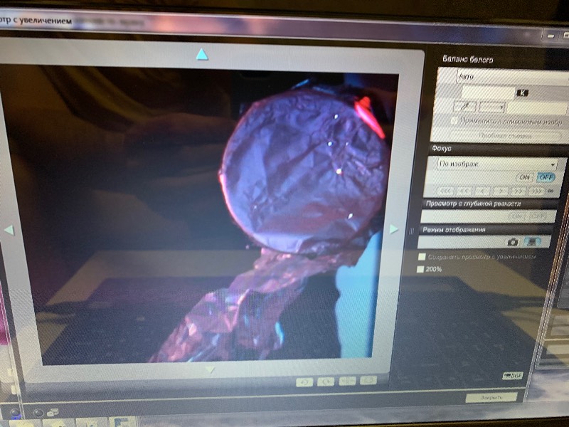

Картинка на 135 мм объектив Canon на кропе 1,6х Canon 550d (эквивалент 206 мм) в программе EOS Utility:

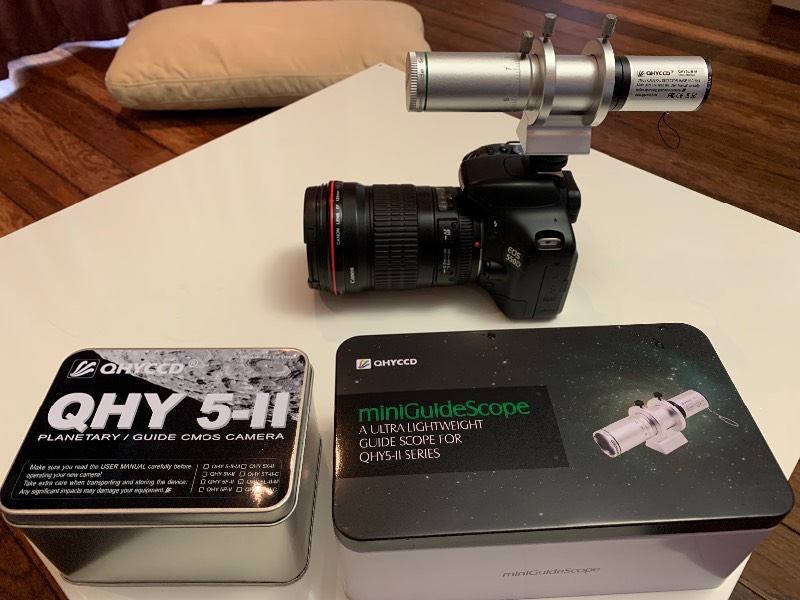

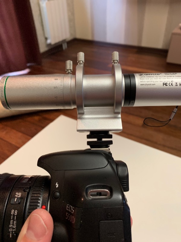

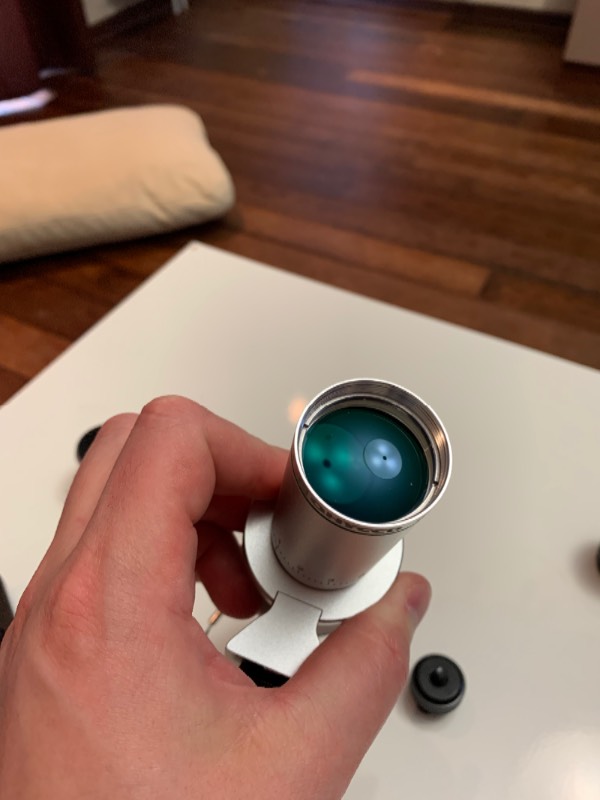

Картинка на 135 мм гид QHYminiGuider с камерой QHY5-L-II, с ее кропом примерно ~4х, то есть эквивалентное фокусное расстояние примерно 520мм:
Это уже цифровое увеличение на фотоаппарате искусственной звёзды, на которой тестили софт:
Система соединения этого гида с фотоаппаратом не выглядит достаточно устойчивой, а это самое важное для гида. Там неизбежны микролюфты и подвижки.
