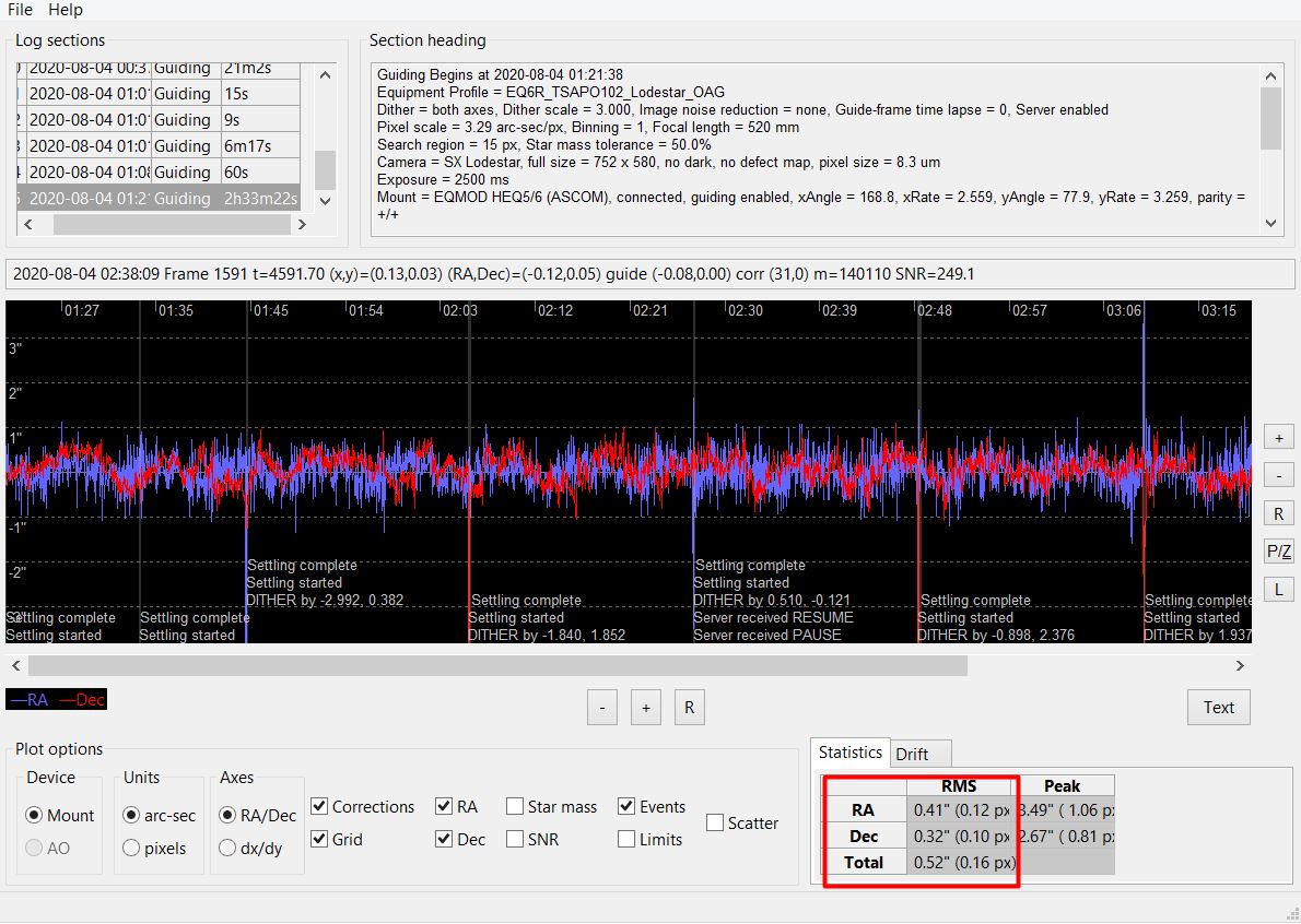

Одна из работ - из-за проблем с гидированием попросили сменить все подшипники в монтировке EQ6-R, заодно отмыл и проверил червячные пары - с ними никаких проблем не обнаружил.
Зато зубчатый шкив ремня на шаговике RA оказался откровенно кривой, подробнее отснял на видео -
http://www.youtube.com/watch?v=jFVVsQvZ6Tc
Хочу выразить огромную благодарность Ивану за ремонт моей EQ6-R - гидирование улучшилось кардинально, ошибка ~0.5'' RMS - теперь это норма. Вот что значит рука мастера! Спасибо!
