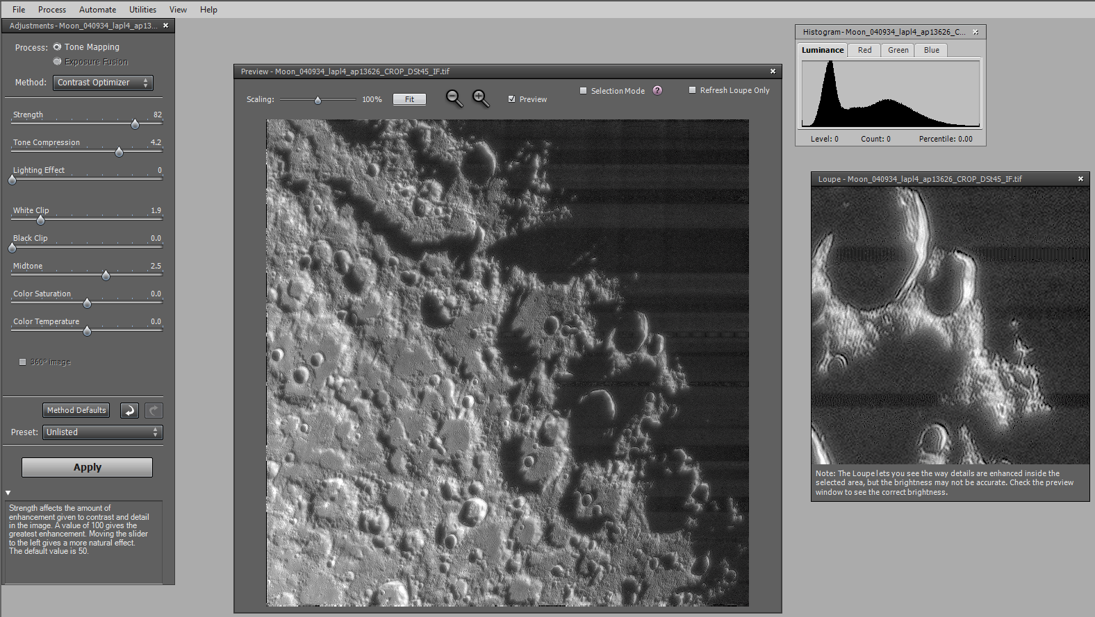

  • Сообщений: 6 225
  • Благодарностей: 1109
Re: Мастерская Ивана Семеныча
« Ответ #4838 : 25 Ноя 2017 [19:47:32] »
Иван, привет!
Глянь плс на эту картинку с планетной камеры на чипе 178Мono.
Увидеть его можно сильно изогнув кривые а-ля этот "ХДР", но иногда и при классической обработке он проступает.
Сразу скажу это не баг а фича, существование паттерна подтверждено на нескольких камерах разных производителей.
Можешь что-нибудь сказать в чём причина?
Какое-то просачивание паразитных сигналов с АЦП или питания на матрицу или что-то другое?
Возможно ли подправить это поведение "малой кровью"?
ЗЫ. Ситуация несколько осложнена чрезвычайно малыми габаритами, весь корпус диаметром с 1,25" окулярную втулку.
« Ответ #4839 : 25 Ноя 2017 [20:25:37] »
Ну и какое отношение, эти ваши личные проблемы имеют к форуму? Может быть пора, это ве переместить в соответствующий раздел ??? Есть же тема---> " Предлагаю услуги"
Иван, у тебя личные проблемы? Давай переместим их в соответствующий раздел!  :P
По кольцам же - это тебе повезло, что они большие и фрезер влез внутрь.
Не Иван, но раз уж влез...
Если только внутри сенсора. АЦП щас в кмосах живёт. Наружу цифра.
У разных экземпляров сенсоров / камер (не важно 1 или разные производители) этот самый паттерн одинаковый на всех 178 моно? Или чуть разнится?
