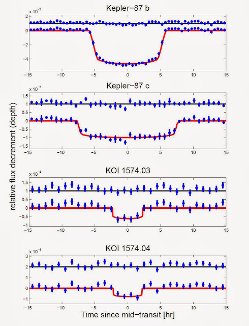

Кольца могут быть разными, все зависит от наклонения, оптической плотности и расстояния между внутренним краем и поверхностью планеты...
http://talk.planethunters.org/discussions/DPH100i92f?page=32&per_page=10
Если последнее достаточно мало, наклон около 90о, а плотность - большая, планета с кольцами становится неотличима от планеты размером с кольца.
И судя по картинкам в статье на Архиве, соотношение сигнала к шуму у kepler-87c и после свертки оставляет пространство для вольностей. Но непонятно, что же лучше, плотные кольца с наклонением, близким к 90о, не разрушившиеся никакой прецессией, или водородная атмосфера, сохранившаяся при второй космической как у Земли и вдвое большей инсоляции...

torque_xtr, хорошее замечание.
Очень небольшая вероятность кольца еще остается в связи с тем, что наблюдения проводились раз в 30 минут, и наблюдались лишь 4 затмения.
Но если это кольцо, промежуток между кольцом и планетой все равно будет и он легко будет обнаружен при наблюдениях на больших космических телескопах вроде Хаббла с интервалом наблюдений меньше минуты.
Пока я склоняюсь, что это не кольцо, а просто водородная атмосфера.

Да, крайне маловероятно, что это кольца. Полярные орбиты любых тел вокруг планеты неустойчивы даже на временах порядка тысяч лет по причине приливов от звезды и соседнего "юпитера".

Сомнительно, что такие кольца будут достаточно плотными, чтобы при транзите они давали такую заметную тень, чтобы трудно было бы отличить от планеты с диаметром кольца. И теперь помимо Kepler-87c известна Kepler-79d, которая также имеет аномально низкую плотность для суперземель, но на ещё более тесной к звезде орбите (52 дня).
Я даже больше скажу: такое сравнение этих экзопланет с Ураном некорректно - где Уран, а где эти планеты относительно родительских звёзд.
