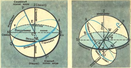

1. Объясните пожалуйста как находить точку весеннего равнодействия для нахождения координаты звезды по восхождению? (вторая экваториальная система координат) Из учебников понял что она должна находиться на небесном экваторе.
2. Небесный экватор проходит через точку наблюдения или через центр земли? В разных источниках пишут по разному. Как найти небесный экватор?
Например я по GPS точно знаю свою широту. По учебнику высота  северного полюса мира для некоторой точки наблюдения равна широте в этой точке. Под этим углом я выставляю полярную ось экваториальной монтировки в сторону полярной звезды. В данном случае будет ли ось склонений (в случае ее перпендикулярности полярной оси) указывать на небесный экватор?

Спасибо, но хотелось бы узнать суть. Вот в этом учебнике на рисунке экватор проходит через точку наблюдения
а по этой ссылки в википедии он в плоскости с экватором земли
http://ru.wikipedia.org/wiki/Небесный_экватор

Небесная сфера - это сфера произвольного радиуса. В зависимости от задачи чаще всего считают, что этот радиус либо единичный, либо бесконечный.
Если нет необходимости учитывать горизонтальный параллакс светила, радиус Земли можно считать исчезающе малым, радиус сферы бесконечным, а центр Земли не отличать от точки наблюдения.
Если же надо более строгое решение задачи, различают две системы координат, привязанных к Земле, и отличающиеся точкой начала отсчёта: геоцентрическая (центр Земли) и топоцентрическая (местоположение наблюдателя).

Спасибо. Теперь все понятно. Независимо от широты наблюдения, ввиду малого радиуса земли и относительной бесконечности небесной сферы, удаленностью наблюдателя от экватора земли можно принебречь.
Объясните пожалуйста как находить точку весеннего равнодействия для нахождения координаты звезды по восхождению? (вторая экваториальная система координат). Из учебников понял, что она должна находиться на небесном экваторе.

Точка весеннего равноденствия - это точка на небесной сфере, в которой находится Солнце в день весеннего равноденствия (в марте, более точно не помню). Если бы днём были видны звёзды, то эту точку можно было бы определить визуально. Но так как этого нет, то приходится использовать имитаторы звёздного неба.

  Точку весеннего равноденствия, не имея имитатора, можно определить в полночь равноденственных суток, отнаблюдав, какая точка небесного экватора кульминирует, и отсчитав по экватору половину сферы (180 градусов). Но точность будет невелика, так как равноденствие - это конкретный и точный момент времени, и к моменту наблюдения Солнце уже сместится с точки равноденствия (или еще может не дойти до неё).
   Точный момент равноденствия определяется из многократных наблюдений и расчетов движения Земли.

А можно и вобще не заниматься определением точки весеннего равноденствия. Это уже давно сделали другие. Я имею ввиду, что можно просто взять звёздную карту и определять координаты относительно других звёзд.
