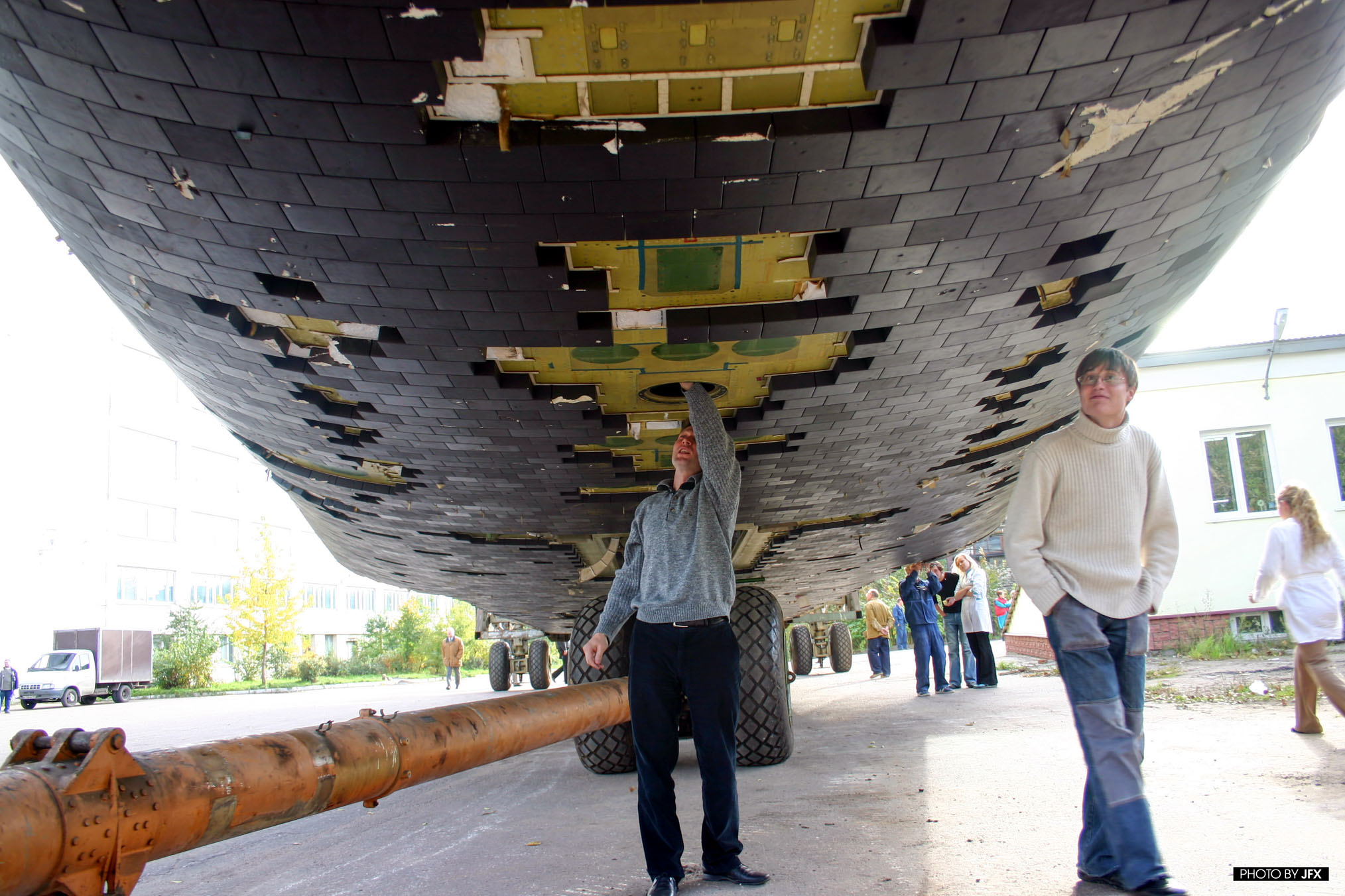

А плитку от космического корабля "Буран" никто не пробовал?
http://www.buran.ru/htm/tersaf.htm

Фрагмент плиточного теплозащитного покрытия крупным планом
http://www.buran.ru/images/jpg/2-01_01.jpg
http://www.buran.ru/images/jpg/2-01-09.jpg

В качестве чего? Видел я эту плитку и не раз. Но она как бы снаружи покрыта тонкой корочкой чёрного углеродного материала а внутри белоснежная. При чём очень сильно крошится (типа такая пористая как дешёвый пенопласт). Но в природе не встречается (осталась только в избранных местах) и неудобна в эксплуатации не по назначению. Не факт, что стекло не прилипнет вообще.

Видел нечто подобное но более простого вида, наподобие шамотного пенопласта, довольно прочный материал.
Им термоизолировали реактор получения водорода через недоокись углерода ( угарный газ)- его еще называют "синтез-газ" лучшее что попадалось из термоизолирующих материалов.
Если не изменяет память "шамот"- огнеупорный материал на основе окиси алюминия..............
