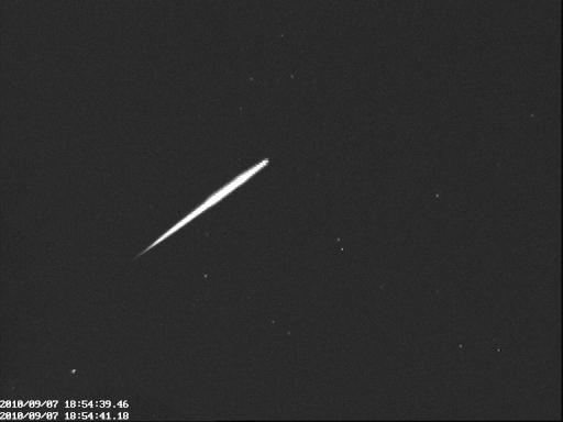

18:54:39 Meteor #3 at (0.248,0.397)->(0.419,0.568) frames=31 dur=1.38s pixel=66 dir= 45Ь vel=4.4Ь/s Е=14.5
         shower=SPO bright=-1.3mag (3.963h,56.32Ь) -> (2.336h,55.96Ь) acc=6.6'
18:54:41 Saving meteor data of #3 ... ok!
18:54:41 Saving 44 single frames of meteor #3 ... ok!
18:54:41 Saving image band of 44 frames of meteor #3 ... ok!
18:54:41 Saving sum image of meteor #3 made of 44 frames ... ok!
18:54:41 Restart recognition
18:54:41 Meteor #4 at (0.428,0.576)->(0.466,0.613) frames=5 dur=0.18s pixel=70 dir= 43Ь vel=19.1Ь/s Е=14.7
         shower=SPO bright=-1.0mag (2.243h,55.81Ь) -> (1.898h,54.98Ь) acc=1.2'
18:54:41 Skip saving meteor #4 as the previous one is not yet saved!
« Последнее редактирование: 08 Сен 2010 [10:18:36] от lazyBSD »
Оффлайн Забелин Илья
  • Сообщений: 2 366
  • Благодарностей: 19
    • Сообщения от Забелин Илья
Re: Видеонаблюдения метеоров с ПЗС
« Ответ #690 : 08 Сен 2010 [00:31:29] »
 Ну и как считать эту плюху - метеором или болидом?

Метеором. У болида должен быть ярко выражен цвет. 8)

В ИМО болидами считаются метеоры, с яркостью -3 зв. и выше. Цвет роли не играет. Т.о. данный метеор до болида не дотягивает, согласно ИМО.

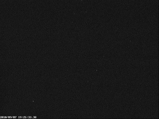

19:25:33 Meteor #5 at (0.627,0.173)->(0.627,0.168) frames=3 dur=0.10s pixel=40 dir=278Ь vel=2.9Ь/s Е=7.4
         shower=SPO bright=-0.6mag (3.268h,32.97Ь) -> (3.278h,32.78Ь) acc=0.0'

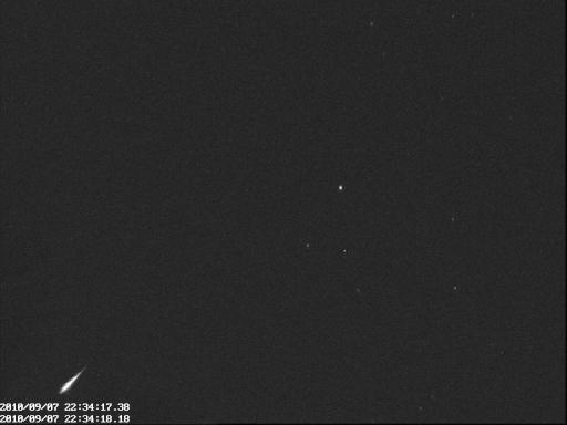

22:34:17 Meteor #11 at (0.145,0.129)->(0.108,0.078) frames=11 dur=0.45s pixel=24 dir=234Ь vel=7.1Ь/s Е=8.0
         shower=SPE bright=-0.2mag raddist=0.7Ь exp vel=9.8Ь/s (8.855h,46.56Ь) -> (9.139h,44.68Ь) acc=4.5'
Первый метеор имеет яркость -0.6 зв, при этом длительность всего 0.1 секунды. Это вспышка спутника, яркие метеоры такими короткими не бывают.
Угу, нерабочий Iridium 44

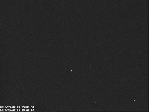

Анимаха стационара вспышки IRIDIUM44. (500Кб)
Еще короткие:
21:25:01 Meteor #9 at (0.329,0.603)->(0.334,0.612) frames=3 dur=0.10s pixel=3 dir= 54Ь vel=6.8Ь/s Е=1.4
         shower=SPO bright=2.6mag (5.195h,61.38Ь) -> (5.119h,61.40Ь) acc=0.0'
23:45:40 Meteor #16 at (0.277,0.875)->(0.269,0.882) frames=4 dur=0.14s pixel=9 dir=137Ь vel=4.9Ь/s Е=3.0

Придётся поставить heavensat. :)
Анимаха стационара. (500Кб)
Это зайчик от поверхности спутника, у меня таких каждую ночь штук десять, если не больше. На Иридиум тоже непохоже, у него набор и снижение яркости идёт довольно медленно.
Еще короткие:
Тут хоть треки какие-никакие есть, да и яркость не такая высокая. Хотя ролики не помешало бы глянуть.
Оффлайн Sleepwalker
  • Сообщений: 2 528
  • Благодарностей: 69
  • Александр Лапшин
    • Сообщения от Sleepwalker
« Ответ #699 : 08 Сен 2010 [10:55:05] »
нерабочий
Позиция спутника в 30 минутах от детектированных координат вспышки.
