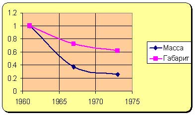

Вот здесь есть такая картиночка:
Изменение относительной массы и габарита зарядов при постоянной мощности
Удельная масса на килотонну термоядерного заряда с 1961-го упала более чем в 4 раза. Не ясно что было взято за 1? Если это 1 кт/кг то получается 4 кт/кг. Но 1 кт/кг это самая грубая оценка Дайсона (явно заниженная). На самом деле у "Кузькиной матери" в 1961-м уже было порядка 2,15 (чистые) порядка 4 кт/кг - грязные. Если считать от нее то получается фантастически 16 кт/кг. Вряд ли так. Но если считать от предела Тейлора в 6 кт/кг "в конце", то получается что удельная мощность взятая за 1 будет 1.5 кт/кг. А если взять 2 кт/кг? Получаем 8 кт/кг. В общем, вопрос открыт и очень увлекателен.
8 кт/кг уже дает НАДЕЖДУ на межзвездный Орион в 3% от света.
Слабую, но все же надежду...  ;)
Но обратная сторона этого вопроса в том, что имея десяток грамм плутония (при том самого дрянного! ибо нарастающий цепной процесс не нужен) вы можете собрать "на коленку" компактную и достаточно чистую термоядерную бомбу! При этом чистота термоядерной бомбы в случае военного применения работает ПРОТИВ идеи нераспространения этого вида оружия. До сих пор ЛЕГЕНДА о якобы неизбежной грязности всякого ядерного оружия сильно сдерживала мировую общественность в вопросе заполучения ядерного оружия (не зря везде в сети рисуется именно очень грязная W-88 и W-87, где видимо гнались за компактностью боеголовок в ущерб чистоте, да и нужна ли была военным чистота оружия?). Поэтому все открытия связанные с чистым ядерным оружием оказываются политически очень неуместными и наверняка засекречиваются сходу. От греха подальше! Поэтому все выставленные на показ общественности секреты ядерной и термоядерной бомбы относятся к секретам конца 50-х, начала 60-х годов. То есть давно устарели. Но как страшилки про ядерное оружие (эффект "головы Медузы") - вполне себе пригодны.
