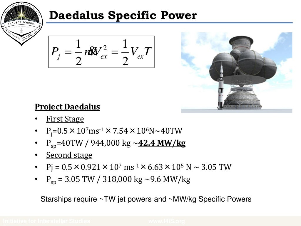

Моя оценка для виверн джета:
Нет не открыт пока путь к звездам, вы его только приоткрываете так как удельная мощность пока недостаточна,
У взрыволетов как раз с удельной мощностью все лучше чем даже хотелось бы. Но проблема с удельным импульсом (всегда есть какая-та загагулина!). Как его получить достаточным для нужной скорости перелета? Вот где засада. Но с удельной мощностью там все в шоколаде. Даже с изюмом!
я в предыдущем посте писал о концепции affre т.е. из за низкой удельной мощности 40 метровой трубы с термоядерным топливом и ураном 235 получим необходимость дополнять струю допустим газом с атомным весом около 5, так что допустим если мы имеем 3 киловатта на кг веса движка в струе то будем замедлять почти без потерь кинетической энергии так как по закону сохранения импульса при упругом ударе(вспомним ландау. 1 и 2 том - симметрии рождают законы сохранения как импульса так и энергии - см картинку) получим скажем в 3.7 раза более медленную струю (которая итак разбавлена ураном с 1*10^14 джоулей на кг при ваших 6*10^14 джоулей с термоядерного топлива и в серднем по числу нейтронов для ядерной реакции полученных от термоядерной 2.3 *10^14 джоулей на кг) что дает скорость истечения струи до замедления в 27000 км в (с учетом кпд 70%) и конечную скорость истечения в 7000 км в сек и увеличения расхода термоядерного и ядерного топлива в 14 раз за счет разбавления газом. Масса след. ступени 33% масса газа; 30% масса топлива 2.4%(О ЧЕМ Я ВАМ И ГОВОРЮ); масса конструкции вивернджета 33%. Т.е. с каждых 3 кг веса получим 3 киловатт мощности и расход 1 кг от всего веса на струю мощностью за все время работы в 0.27*10^14 джоулей - получим время работы 275 лет!! С разгоном на 3000 км в сек. С такими параметрами нужна вторая ступень небольшая и общее время полета до альфа центавра в 440 лет. Массовое отношение 5 раз к полезной нагрузке, это норм т.к. много полезной нагрузки тащить и не надо.
Так что у меня средняя скорость получилась в 1 % конечная, 1.4% скорости света, у нас очень разнятся оценки....

Чем хороша работа Виверна?
Там есть КОНКРЕТНЫЕ оценки по которым можно (уточнив детали) вычистиль УДЕЛЬНУЮ МОЩНОСТЬ двигателя.
Так вот. Главная засада.
Ее при осторожных оценках НЕ ХВАТАЕТ.
У любого управляемого термояда (не важно инерционного, магнитного) проблема удельной мощности.
Все кто пишут подобные работы возможно прекрасные специалисты в области управляемого термояда (а скорей всего фанатики-фрики).
Но все они не понимают главного.
Боюсь, вы такой же невежа (обзываюсь не что бы обидеть, а обострить ваш ум).
Есть одно сильное обстоятельство, проблема, которую надо преодолеть при ЛЮБОМ СПОСОБЕ полета к звездам (конечно, если вы не открыли телепортацию). Это проблема ИНЕРЦИИ. Я вас удивлю, возможно, но расстояние между звездами слишком... маленькое, если рассматривать его с точки зрения динамики разгона и торможения звездолета.
Если вы хотите долететь ЛЮБОЙ ракетой из точки А в точку Б разогнавшись и затормозивши, вы не можете иметь удельную мощность звездолета-ракеты НИЖЕ той, что вы видите на этом рисунке:
То есть, если вы хотите добраться на 14 световых лет на ракете (с бортовым запасом топлива) за время 200 лет, вы НЕ МОЖЕТЕ иметь удельную мощность звездолета (пустой ракеты) меньше 1000 000 вт/кг. Полезную удельную мощность (в полезной энергии ракетной струи). Если КПД вашей установки 25%, то вычисляя тепловую, вы должны умножить это еще на 4. То есть не ниже 4000 000 вт/кг.
Тут не  учтен ЗАПАС энергии  (его надо проверять отдельно) только ПОТОК энергии через техническую систему.
Но что касается подобных двигателей, они явно НЕ ТЯНУТ... на такую удельную мощность. Они оказываются на порядки тяжелее.
Мы тут прикидывали. Нам сейчас доступны ионники (типа рогозинского "Зевса"-"Нуклона") могут дать 30 вт/кг. Это "синица в руках"
Если случится прорыв с капельниками (но и этого мало) можно рассчитывать на 100-200 вт/кг.
Это будет ну очень круто! Это будет реально прорыв при полетах по солнечной системе.
Но не к звездам (как можно видеть из графика выше).
Если использовать масштаб на полную катушку (построить очень большой корабль-колонию) можно рассчитывать даже на 1000 вт/кг.
Эта, кстати, оценка совпадает  с САМОЙ ПЕРВОЙ СКОЛЬКО-НИБУДЬ СЕРЬЕЗНОЙ РАБОТЕ ПО ЗВЕЗДОЛЕТАМ (которую я тут перевел и опубликовал) 1952-го года.
Но 1000 ват/кг это тысячи лет в пути. Никак не меньше.
Да, есть совсем фантастические ИНЖЕНЕРНЫЕ идеи получить 4000 вт/кг. Но все равно тут не хватает еще трех порядков чтобы добраться до цели за столетие (или около того).

Не получится. И почему - я уже сто раз тут объяснял.
Не получится, как не получится полететь вертолету да-Винчи...
Мало угадать принцип (как угадал да-Винчи принцип вертолета), в нашем случае "угадать" нужный удельный импульс.
Нужно иметь еще и удельную мощность системы.
Никаким ручным приводом (как нарисовано у Леонардо) эту штуку не оторвать от земли.
Верно?
Почти всем "гениальным" идеям межзвездного привода (которые на борту звездолета) не хватить МОЩНОСТИ, удельной мощности.
Вам нужно НЕ МЕНЬШЕ 1 000 000 ватт/кг пустого звездолета, чтобы добраться до одной из ближайших звезд за примерно столетие с постоянно включенным двигателем (не важно каким, но здесь удельный импульс ОПТИМИЗИРОВАН, то есть улучшить удельную мощность нельзя! Любые "шевеления" только ее ухудшат):
Это полезная мощность ракетной струи. Умножите еще примерно на два, а то и на четыре что бы получить затрачиваемую (в двигателе). Но даже если у вас чудовищно эффективный двигатель (скажем как ЖРД с 75-80% эффективности), все равно вам нужны не разы, а порядки. Два порядка.
И вот смотрите.
Как только у  вас в двигателе используется некий элетрический преобразователь (какой-нибудь трансформатор) через который проходит ВСЯ энергия двигателя, то для любой электротехнической технологии достигнутой нашей цивилизацией это примерно  ~1 000 вт/кг (скажем некий трансформатор или  выпрямитель тока, в конце концов электродвигатель).
Ну пусть вы некими ухищнериями  (сверхпроводники?) улучшите это в 10 раз. Кстати, современные продвинутые электромоторы в авиации менее 5 квт/кг  (собственного веса! не самолета!). Современные турбодвигатели лайнеров 8 квт/кг. Рекордная (известная мне) удельная мощность земной машины - это 30 квт/кг - это некоторые рекордные газовые турбины (это к собственной массе!). То есть все равно вам не хватает еще двух порядков для нужных звездолету удельных мощностей.
Сравнимую со звездолетной удельную мощность имеют только ЖРД ракеты (кстати, почему, видимо тема осталась незамеченной популяризаторами). Так при массе в ~ 30 тонн и  мощности в 20 миллиона л.с.  знаменитый РН "Восток"...
...имеете удельную мощность (для пустой ракеты)...  500 квт/кг.  Это половина от необходиомго нам МИНИМУМА звездолета. Уже не порядки а разы.
Но такая удельная мощность ЖРД-ракеты покупается чудовищным расходом массы (менее чем за 10 минут отбрасываются сотни и тысячи тонн ракетной массы, которые и служат радиаторами для столь мощной системы как ЖРД-ракета). Как только вы переходите к "умному расходу" ракетной массы... у вас все это падает в тысячу раз.
Для электрических систем такое В ПРИНЦИПЕ недостижимо. Те же 5-10 кВт/кг на самолетах наверняка покупаются очень мощным обдувом при полете.
И это мы считаем только для одного ЭЛЕМЕНТА двигательной установки! А мегаватт на кг вам нужен для ПУСТОГО ЗВЕЗДОЛЕТА (если масса двигателя 1/2 массы звездолета то вам надо для двигателя 2 мВт/кг)
Улавливаете КЛЮЧЕВУЮ проблему?
Еще и еще раз (я поражен насколько такие простые факты-идеи так туго доходят до людей)
Почему нельзя до А-центавры добрать за 100 лет на "обычном" ионном движке с ядерной энергоустановкой?
Неправильный ответ - ионнику не хватает удельного импульса. Скорости истечения.
Да, до 100 000 км/с  разогнать ионы не получится между сетками (напряжение будет слишком большое). Но вообще говоря, 10 000 -30 000 км/с для ионника вполне мыслимая скорость истечения.  То есть 0.1с можно помыслить и этого уже по истечению достаточно для 100-летнего перелета.
Но все равно добраться на ионнике так быстро до соседней звезды нельзя. Ему не хватит удельной мощности.
Тот же прожет от Роскосмоса и Росатома какую имел в идеале удельную мощность пустого корабля?
1 электрический мегаватт (пусть он же в ракетной струе потери там 10-20% не важна) на 20 тонн (сухой массы). Это 1000 000/ 20 000 = 50 вт/кг.
Это очень мало (см. график вверху). Это не менее полутора тысяч лет в пути. Никак не меньше.
И обратите внимание.
Какой бы чудо-двигатель вы не поставили бы на это сооружение (чем бы не заменили обычный ионник) - это мертвому припарки. Ничего не изменится.
Теперь понимаете КАК ГЛУПО выглядят потуги большинства изобретателей (не мыслящих прогресс без своего участия) найти новый чудо-двигатель?
Не в ту стену, братцы, долбитесь!
