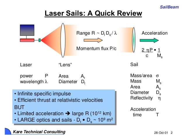

Вот базовая статья, с которой я "полемизирую" и "осуждаю" (называя ее "американской" в духе "юность обличает империализм!" :))
High-acceleration Micro-scale Laser Sails for Interstellar Propulsion
Вот презентация.
Тут как раз поток материи, предварительно разгоняемый лазером. Работа по проекту Мильнера-Хокинга скорей всего вытекает (в значительной мере) отсюда. Исходную идею урезали так сказать... Во всяком случае идея сверхбыстрого выстрела микропарусом широко стала известна из этой работы (хотя были наверняка и менее известные предшественники).
Я подозреваю что кпд системы будет низкий.

2. "Разобранный" лазер, в котором полностью прозрачный выход без полупрозрачного зеркала, вместо которого на корабле стоит плоское зеркало и отражает обратно свет в лазер. То есть резонатором является система лазер-корабль. В итоге усиливается (разумеется за счёт внешней накачки) только лучи света идущие точно на корабль. Соответственно не нужна многотысечекилометровая длина лазера для фокусировки. После отражения от движущегося корабля импульс фотонов уменьшается, смещается спектр, поэтому лазер должен быть широкополосным. КПД лазера хоть и далёк от 1, но энергия почти бесплатная, если накачка лазера солнечным светом. Однако у такой системы большие проблемы. Максимум сотни кВт/м² (чтобы не испарилось зеркало) при толщине минимум ~0,1 г/м² (чтобы отражало, а не пропускало) дадут ускорение не больше 1g. А значит огромное расстояние для точной фокусировки луча: 4,5 млн.км для 0,001c (которые можно получить более дешёвым разгоном у Солнца свето-тепловым двигателем + солнечный парус), а для 0,01c уже надо минимум 450 млн.км. Значит точность направления лазера и плоскости зеркала корабля, каждый из которых движется по своей орбите, должна быть угловые микросекунды при диаметре километры.
Да, я знаю эту идею многократного использования одного луча, но я боюсь хрен из нее что реально можно выкрутить. По-детски это выглядит так.
Даже собрать пятно на дистанции в световой год классическое пятно Эйри - огромная проблема как по мне.  Чудовищная проблема. А это - совсем безнадега.
Во всяком случае пока.
Это немного другое. Тут независимый лазер, который конечно не сможет создать достаточно сфокусированный луч. А я писал про лазер без выходного зеркала, луч с корабля возвращается непосредственно в лазер, благодаря чему обеспечивается узкий не расходящийся луч.
Направленный лазер имеет на выходе полупрозрачное зеркало, от которого отражается большая часть света и идёт обратно. Сзади лазера зеркало с максимальным отражением. В результате усиливаю лишь лучи направленные вдоль оси лазера. Чем больше длина лазера и отношение отражённого света к выходящему, тем уже луч (не забывая про дифракционный предел).
Я знаю что ваша система иная. Но проблема в ней такая же как и в той что я нарисовал (она тут хорошо видна). Органировать резонатор длинной в световой год в котором бы луч проходил бы туда-сюда ХОТЯ БЫ ОДИН РАЗ - немыслимо. Если "заднее" зеркало еще можно сделать так, что бы пятно собиралось на парусе, то сделать так чтобы свет, упавший на парус более-менее полно ВЕРНУЛСЯ К апертуре излучателя - немыслимо. Я прикидывал конструкцию синтезированной апертуры. Даже если мы решим проблемы с точностью (плавающая гипер-пупер адаптивная оптика излучателя в 22-23 порядка) то это машина в МИЛЛИАРДЫ И МИЛЛИАРДЫ тонн весом. Это только по массе оптики в виде зеркал Брэгга. А вся механика синхронизации, построения луча (голограммы по-сути) - это супер-пупер сложная и тяжеленная машина. Это очень тяжело собрать даже на излучателе где вес не проблема (получается целый планетоид надо переделывать в машину). Мечтать что-то подобное добиться на сверхлегком парусе - безумие.
Да, возможно вы все постараетесь уменьшить, ужать. Но если вы уменьшаете массу паруса (диаметр), то у вас растет диаметр излучателя. Чем вы можете это компенсировать? Снижением дистанции разгона. Но это мощность. Чудовищная. Хотя вот проект Хокинга-Мильнера как раз на такую чудовищную мощность и ставит. Но все равно сравните проект излучателя (поле телескопов в десятки  км диаметром на триллионы долларов и миллионы и миллионы тонн) и махонький парус в второго зеркала-резонатора, которое должно совершить ту же работу что и "заднее зеркало".
Все равно ерунда получается. Тут работают именно мировые константы. Не ужать ни впихнуть.

Когда  я  говорю о сложностях оптики на 22-23 порядка, это исключительно оптические проблемы лазерного луча. Так называемая доплеровская аберрация - самая противная проблема из всех проблем синтезированной апертуры. Наверняка и для луча материи найдется что-то в том же духе очень узкое (у ускорительщиков это называется скважность), неприятное,  наверное (хотя я пока не могу сказать что).
И тем не менее, есть различия, нюансы, которые уже очевидны и очень существенны.

В случае лазерного луча и паруса, мы имеем закон, гласящий что КПД  квантового двиЖителя-пушки,  меньше v/c. То есть, если вы разгоняете лучом парусник до скорости 0.5с, у вас идеальная эффективность привода будет не более 50% (на самом деле меньше, доплеровский эффект срежет до 40-30%, я считал но сейчас не помню). Половина будет потеряна в силу особенностей носителя импульса - луча света.
Обратите внимание. Это ИДЕАЛЬНЫЙ кпд двиЖителя. Без учета потерь на парусе, например (прозрачность, поглощение, неидеальность угла поверхности, потерь в пятне Эйри! Дрожание, расфокусировка...Там хватает!) и тем более без учета потерь в излучателе (там свой список!). То есть это - идеал. И он не бог весть какой.
кпд ~v/c
И совсем дела дрянь, когда вы начинаете снижать конечную скорость разгоняемого лучом корабля-паруса (не важно почему снижаете. Хотя... ясно почему. Силёнок у вас маловато запускать быстро! Кишка тонка пока что!).
Если вы разгоняете парус до 0.1с, у вас практически уже нет поправки на доплер, но у вас только 10% луча превратились в энергию идеального паруса!
Ну а если у вас конечная скорость лишь  0.05с (бюджетненько, но хватит для ближайших целей! для начала - вполне!), то это вообще всего 5%. кпд
В идеале.
С учетом же всех прочих потерь (в том же излучателе и пятне Эйри, дрожании, уходе с луча...) будет здорово, если у вас в итоге будет 1% всей эффективности привода!!!

Привод на лазерном луче плохо масштабируется вниз ПО МАССЕ из-за формулы дифракционного предела. Она очень сильно сковывает фантазию бедных но наглых (как мы).
Почему я для своей полдней концепции лазерного парусника с гравицапой взял парус на 1000 км в диаметре и массой в тысячи тонн?
Потому что такой парус оптически проще разгонять. Это для него - оптимальный размер. Огромная масса и огромная скорость.
Да, нужна чудовищная энергетика (гравицапа, мощность цивилизации I-го типа по Кардышеву, то есть мощность всего солнечного света, падающего на всю поверхность Земли, это в тысячи раз больше чем мощность нашей цивилизации теперь), но только при таких размерах можно иметь вменяемый диаметр апертуры (500 км, кажется) при термически вменяемой дистанции разгона.
Если же вы собираетесь разгонять что-то легкое и компактное с мыслимыми для нас энергиями (граммы, килограммы), то у вас есть два выхода.
Как это предложил Форвард. 1 км "старвисп" весом с почтовую марку,  разгонялся микроволновым лучом (разницы особой нет волны или свет) со стандартной орбитальной солнечной электростанции (мечтали о таком в 70-80-х). Но одна "проблема" - нужна была еще и паралинза диаметром  больше Земли - 40 000 км в диаметре!!!!
