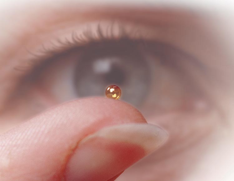

Идея  "проста".
В центре блина организовать волну детонации на края.
Если у нас блин сжат в 500 раз, а мы поперек этого пустим волну детонации, где сжатие еще раз в 10 поднимется...
Что? Не сгорит?
Еще как сгорит! И не надо говорить что при  сжатии 3000-5000 слой в 1 мм  - мало.
Вот эта хрень сколько мм имеет?
А она еще не сжата в те самые 5000 раз, что ее и пытаются жать уже пол века!
Это, конечно, сработает,  если Elend перегибает, заявляя что плоское сверхзвуковое сжатие само по себе не возможно...

А я хочу сказать что говряный лазерный УТС - это в МИЛЛИОН раз сложней бомбы. Вот и все. И не надо натягивать сову на глобус.
Если в этом говне (мишенька в миллиметры) кто-то из высокооткормленных ядерных теоретиков собирается погнать ударную волну детонации (не важно чем, лазером, шмазером, хоть ершиком от унитаза!) то уж в моем 1 мм (вот о чем речь!) у меня ударная волна пойдет со свистом.
Понимаете?
У меня в 1 мм зажаты пол метра на самом деле вещества! Да, неудачная конфигурация. Согласен. В шарике все куда лучше. Но я уже объяснил зачем мне нужно раскатать ядерное топливо в блин.

Вы все время рассуждаете об 1 мм так, как будто он висит в вакууме (как та мишень лазерная). Но у нас этот 1 мм (мало того что сжат) еще и зажат между материалом с большим Z. Я знаю что это минус. Но может можно минусы притупить, плюсы усилить?
