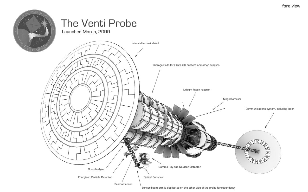

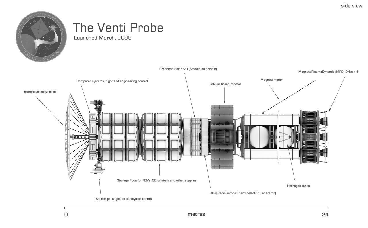

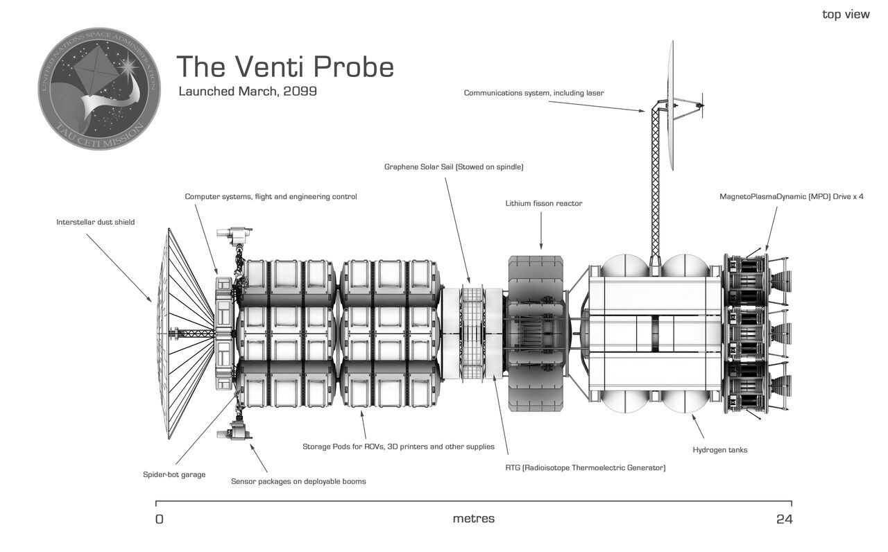

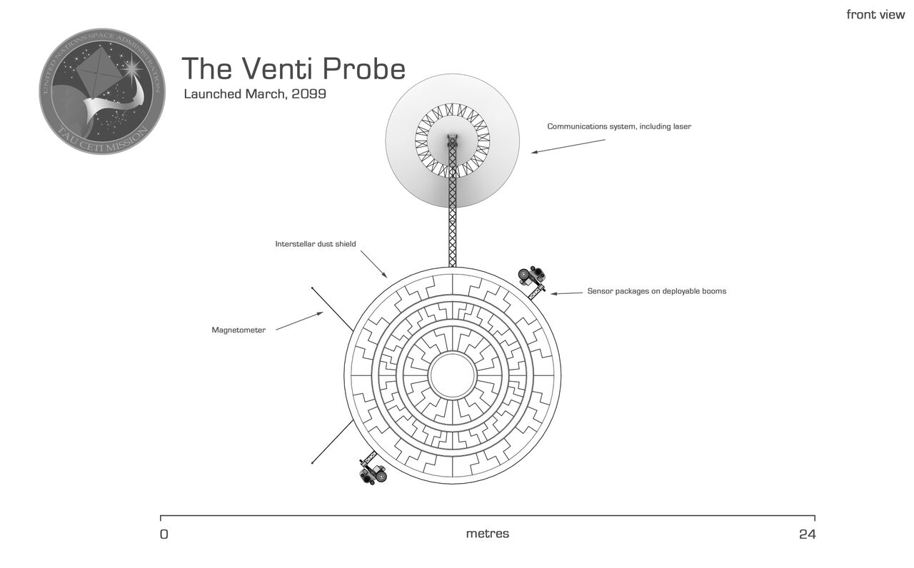

А тем временем в замке у шефа проклятые империалисты рожают проекты зондов к ближайшим звезам (теперь к Тау Кита, воспетой Вовочкой нашим Высоцким) один краше другого:
http://www.taucetimission.com/2015/11/would-you-like-to-know-more-venti-probe.html
Весенне обострение старой болезни?  :D
