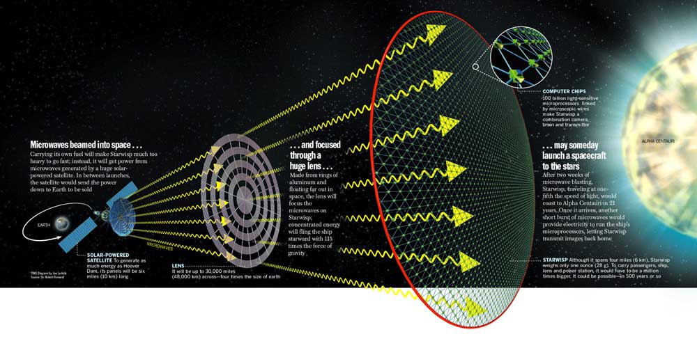

Как это предложил Форвард. 1 км "старвисп" весом с почтовую марку,  разгонялся микроволновым лучом (разницы особой нет волны или свет) со стандартной орбитальной солнечной электростанции (мечтали о таком в 70-80-х). Но одна "проблема" - нужна была еще и паралинза диаметром  больше Земли - 40 000 км в диаметре!!!!
