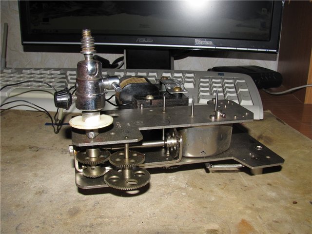

Оффлайн Sergeich
  • Сообщений: 2 485
  • Благодарностей: 485
  • Кирилл
    • Instagram: Serrgeich59
    • DeepSkyHosting: id725
    • Сообщения от Sergeich
Господа, есть такая тема:
Полный оборот за сутки. Можно ли из сего агрегата сообразить экваториальную монтировку для съемки на Canon sx120 на длительных выдержках, желательно с зумом? Что вы могли бы посоветовать?
Оффлайн I.A.R.
  • Сообщений: 7 705
  • Благодарностей: 205
    • Сообщения от I.A.R.
Конечно можно! Набось от какого-то самописца механизм? Видим, что уже и доработка под крепление фотоаппарата имеется. Теперь нужно закрепить агрегат под углом (90 град. - широта вашего места наблюдения) к горизонту, направив ось на северный полюс мира с установленной фотокамерой - и снимайте! Длительную выдержку, видимо, придется делать по часам, удерживая нажатым спусковой тросик. :)
