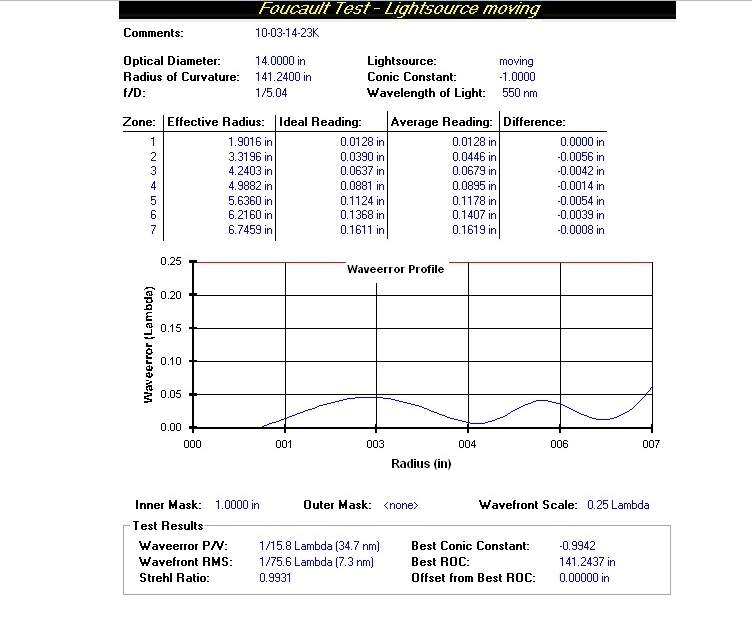

На eBay наткнулся на лот где предлагают зеркало 14 дюймов за 790 долларов (около 24 т.р.)
К зеркалу прилагаются характеристики.
Как вы оцениваете их? Похожи на правду?

ага :D
14" зеркало лябда\16  за 790$ :D
и тестом Фуко намерянное еще..

Да нормальные вполне стекляшки. При таком диаметре все равно более, чем л/2 не в космосе не отличимо.

нескажите. при одинаково плохой атмосфере лучше покажет зеркало с оучшим качеством поверхности, насколько лучше - оценить не берусь, но лучше. зачем к одним ошибками приплюсовывать еще ошибки?

Лямбда меня не смущает. Вполне нормальная точность. Это наши мастера больше 1/8 по волновому не берутся, а в штатах народ и 1/10 и даже 1/20 делает.
Странно, что если про нашего отечественного мастера говорят что у него 1/8 по волновому, то это произносится с каким-то благоговейным трепетом, чуть-ли не шепотом. ;D А если простые парни в кружках телескопостроения в штатах натирают и выводят параболу 1/10 и выше по точности, то это воспринимают как вранье и провокацию ЦРУ ;D Причем им фотографии теневой картины показывают с наглядной аппроксимацией по зонам.
Всё это махание лямбдами по методу Фуко не учитывает одного маленького пустяка: метод Фуко совершенно не в состоянии обнаружить астигматизм и иные неосесимметричные ошибки.
Так что говорить о достоверности оценки качества большого зеркала только по методу Фуко не приходится совершенно.
А у наших оптиков (у того же Санковича) интерферометр есть, а он, как говорит главный оптик в уважаемой компании Астрофизикс - "пленных не берёт".
И правильно делают. Достоверный 1/8 по волновому фронту требуют изрядных усилий как в области объективного количественного контроля, так и в требованиям к материалу заготовки. В любительской астрономии такая точность и соответствующая ей стоимость будут явно избыточны.
А Вас не смущают результаты тестов американского же Sky&Telescope, наглядно показывающие, как эти л/10 быстренько превращаются в л/3 ?  :D
Ничуть не умаляю профессионализм Санковича, но причем тут интерферометр? Для интерферометра 1/10 это предел, причем для большинства интерферометров и 1/10 в пределах погрешности измерения.
Вы же не будете отпиливать метровый кусок на глаз если требуется точность выше, чем несколько сантиметров, правильно? Вы возьмёте линейку.
Интерферометрия на настоящий момент - это единственный удобный количественный лабораторный метод контроля оптики, который есть в распоряжении оптика.
Я не беру в расчёт различные вариации метода Гартмана, они существенно менее наглядны для межоперационного контроля.
Ничуть, но, как известно, на примере теорию не построишь. Например, можно вспомнить историю с ТАЛом-К  на НПЗ. Дали Сикоруку собранный неотюстированный ТАЛ-К, а он потом написал статью. Клевцова чуть до инфаркта не довел (тот 15 лет долбился в двери НПЗ чтобы его оптическую схему в серию пустили), но благо, быстро разобрались и ЛЛ поблично извинился.
Так что статью в S&T не будем принимать как догму, но и отмахиваться было бы, конечно, глупо :)
Бесспорно! Согласен с каждым словом.
Интерферометр избаловал оптиков :) Тем более, он прекрасно подходит для количественного измерения, лучше чем нож Фуко. Но чувствительность интерферометра В РАЗЫ ниже чем у метода Фуко. Поэтому говорить о интерферометре где рассматривается зеркало с точностью 1/10 и выше, не имеет никакого смысла.
