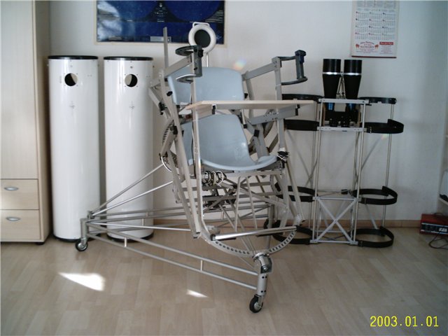

« Ответ #20 : 06 Июн 2010 [06:35:43] »
Все это хорошо, но несколько (мягко говоря) сложно.
Любой телескоп,  по площади светосбора,  эквивалентный этим двум 250мм ньютонам + биноприставка будет давать столь же яркие изображения с тем же эффектом.   Только все намного проще.
Ну и утверждение автора, чо все собирается за 2-3мин мне кажется очень спорным.

Re: Наблюдать с комфортом
« Ответ #21 : 06 Июн 2010 [08:01:17] »
Конструкцию можно удешевить отказавшись от маленького бинокуляра.
« Ответ #22 : 06 Июн 2010 [10:16:02] »
Но удобство при наблюдении с таким бино - биноприставка не заменит.
« Ответ #23 : 06 Июн 2010 [10:23:02] »
Как насчёт планетных наблюдений на больших увеличениях (или шаровиков на увеличении 1Dx)? Речь о сведении лучей в точку. На мой взгляд крайне сложно в такой конструкции добиться стабильности идеального сведения лучей. В любом случае необходимо предусматривать механизм удобной юстировки одной из труб из положения наблюдателя "в кресле". Либо делать всю конструкцию с соответствующей жёсткостью.
« Ответ #24 : 06 Июн 2010 [21:56:09] »
Как бы возня со сборкой не нивелировала все эти удобства...
« Ответ #25 : 07 Июн 2010 [02:27:21] »
Цитата:"Ну и утверждение автора, чо все собирается за 2-3мин мне кажется очень спорным." VD
Цитата:"Как бы возня со сборкой не нивелировала все эти удобства" Пецык Алексей
2мин. это очень не спеша. Конструкция состоит из из 4-х узлов + 2 Трубы. Всё вкладывается одно в другое, как тэтрис, и позиционируется при помощи штифтов которые запресованны  одной стороной в соответствующий узел- точность сборки доли миллиметра, повышение точности требует большей жёскости и соответственно веса. Вся сборка- закрутить 4"барашка", вставить 1 штифт и подключить 3эл.разъёма. Вся монтировка в сборе с телескопами-62кг. (без меня) притом всё сделанно из алюминиевых профилей.
« Ответ #30 : 08 Июн 2010 [10:04:00] »
- Да такая возможность юстировки, на параллельность и на приведение всей системы на одну фокальную плоскость, предусмотренна и не одной а обех труб.
А нельзя ли фото данного узла поподробнее и покрупнее? На приведенных ранее  весьма сложно разобрать подробности...
« Ответ #31 : 08 Июн 2010 [15:23:27] »
Примитивное Кресло-бинокуляр я делал. Удобство экваториальной установки вызывает сомнение: 20-30градусов от юга и из кресла начнешь выпадать. Азимутальная и проще и удобней, можно шарить по всему небу. Для себя сделал вывод, что излом оси под 45 или 90 градусов обязателен.
Два бинокуляра в одном усложняют конструкцию, проще обойтись искателем. До стакратного увеличения особых проблем не должно быть. Реальный стереоэффект только по наземным объектам и по Луне, когда набегают облака. Возможность смотреть двумя глазами поначалу очень радует, но со временем эффект притупляется. Начинаешь скучать по «телескопным» увеличениям. Сам я это дело забросил, хотя планирую вернуться.
Но если на Вашей установке действительно удается получить эффект парения среди звезд, все написанное выше мелочи жизни.
« Ответ #33 : 09 Июн 2010 [22:10:46] »
В восторге от Вашей конструкции ! Молодец!
Мне кажется,необходим подголовник(регулируемый) к креслу - при наблюдениях в околозенитных областях будут быстро уставать мышцы шеи.
« Ответ #34 : 09 Июн 2010 [22:16:09] »
Дык, подголовник там вроде имеется. Круглый такой. И судя по всему, регулируемый...
« Ответ #35 : 09 Июн 2010 [22:27:25] »
Точно-на 3 фотке! -неразглядел :(
« Ответ #36 : 09 Июн 2010 [22:31:30] »
PS. Регулировка вперёд-назад всёж должна быть (либо голову не просунешь к окулярам,либо под затылок придётся что-то подкладывать)
« Ответ #37 : 10 Июн 2010 [01:37:45] »
Подголовник регулируемый имеется.
Вот здесь лучше видно:
https://astronomy.ru/forum/radikal/s60/i167/1006/56/997b54cf2be7.jpg
А здесь ещё лучше
https://astronomy.ru/forum/radikal/s006/i215/1006/50/4a9a9c322044.jpg
« Ответ #38 : 10 Июн 2010 [01:38:15] »
Верхняя спинка кресла имеет два фиксированных полжения отстоящих друг от друга примерно на 15град. Справа рычаг- снимаете фиксацию и пружины толкают спинку вперёд- где автоматически срабатывают защёлки фиксаторов. Для того чтобы откинуться, нужно опять рычагом снять фиксацию и давлением спины приводите спинку в крайне заднее положение- где опять где автоматически срабатывают защёлки фиксаторов. При возврате спинки взводятся снова пружины толкателей. Цикличный процесс. Примерно как у раскладушки только ещё с пружинами-потому-что шарить ночью за спиной, где там эти фиксаторы?-очень неудобно.
« Ответ #39 : 10 Июн 2010 [17:49:02] »
Наверное  стоит заменить колесики платформы на что-то чему труднее придать поступательное движение. А то залюбовавшись небом можно не заметить, как  начнешь двигаться куда-нить ;). Ну и резкие движения в кресле спровоцируют подвижки агрегата.
