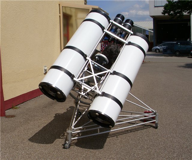

С каким максимальным увеличением Вам удавалось работать ?
Это вопрос вопросов.
Смещение (перекос) осей на 0,1 мм по базе длины трубы приведёт к сдвигу почти на пол угл. минуты.
Конструкция достаточно хлипкая, фиксация труб не автономная, как я понимаю, привязана ко всей конструкции в целом.
Я думаю что и с такой точностью я не смогу установить параллельность, не знаю почему но при пробах я никаких помех не заметил- может потому что наши глаза самонастраивающая система и поэтому допускают такой большой допуск на параллельность, одинаковость фокусных расстояний. У людей бывает один глаз -5,0 другой +3,0 и смотрят в разные стороны и ничего - картинка в мозгу складывается- природа лучший мастер.
У меня только одна пара окуляров 15мм надо покупать ещё для больших увеличений.
И что, на оптической оси звёзды "наколотые" после перекладки конструкции с наблюдателем на другон направление?
При таком подходе можно до того договориться, что бинокуляр вообще коллимировать не надо.
При -5 и +3 человек будет видеть одним глазом (который лучше показывает), так уж природа распорядилась.
Не забывайте также, что увеличение у глаза равно 1х.
Вы расскажите, как при увеличении 1Dx, например по М13. В подробностях, не ограничиваясь фразой "никаких помех не заметил" (без специальной коллимации труб под этот объект).
И заодно фотку с седаком покажите при наблюдении объекта скажем на Западе в околозенитной области. Это по части "Наблюдать с комфортом".
Было бы также любопытно увидеть фотку седока в кресле при направлении на М81/82 в конце августа в полночь.
ЗЫ. Представленные выше фотки имеют отношение только к наблюдению объектов, расположенных в районе плоскости небесного меридиана в южном направлением  и не дают полного представления о так называемом "комфорте" наблюдений.
В немецком астрофоруме есть золотое правило "Прочитал- подумай, ещё раз прочитай- ещё раз подумай, напиши и ещё раз всё прочитай и только потом отправляй".
Господа у меня такое впечатление здесь- что встал с горшка где ничего не получилось и выложил всё что я об этом мире думаю.
Налицо неуважение другого мнения отличного от моего , да и пишеться такое больше для себя чем для пользы других.
Внимательно читайте всю информацию что была до этого, я не могу вести дискуссии с каждым с нуля- так ведь я никогда не доберусь до М31.
Кроме того на ядовитый скепсис реагировать у меня нет ни времени ни желания, у меня на носу Асторофест, Астровыставка.
За здоровую критику буду благодарен- это избавит меня от неправильных действий и экономит время. Наибольший интерес для меня- те кто имеет подобный опыт, а диванным теоретизмом я не страдаю и не уважаю это в других.
И если из критиканов кто-то делал что-то своими руками- тому не надо объяснять что  такое творчество- это бесконечный поиск, усовершенствования, изменения.
Монтировка не уникальна, восток запад 110град., по мередиану 70 град- так что желаемого положения я точно не покажу как и направления Надир- не для этого всё строилось.

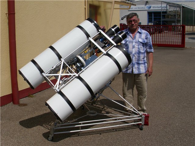

Здорово конечно, но вопрос Востока и Запада остаётся открытым.
Последние фото для любителей крайних положений ;D
Правда я так до конца и не въеду чем эти положения вызывают такой повышенный интерес. :-[
Насколько полный охват Неба?
Изначально заложенно 10-15° над горизонтом-не помню что-бы я что-нибудь наблюдал на линии горизонта- где толщина атмосферы во много толще чем в зените. Недоступна область в зените примерно 20° из-за конструктивных особенностей- размеры труб не позволяют,а применить ньютон 200х1000мм- другая проблема, требуемый вынос фокуса заставит применить вторичное зеркало экранирующее много больше 10%. Подождите когда объект пройдёт эту зону или пронаблюдайте месяцом позже в то-же время. Вслучае бино>Ø400х2000мм наблюдателя можно выдвинуть вперёд чем устаняются многие помехи.
В режиме экваториал недоступна северная часть неба- развернуть установку и наблюдать азимутально гидируя обоими джойстиками, была-бы возможность я бы вообще у становил станционарно на кольцевой рельс и имел бы комбинацию экваториала и азимутала, а сделав управляемым наклон полярной оси- мог бы вообще гоняться за спутниками с большим разбросом наклона орбит.
Мкс. поворот полярной оси ограничен следующим. Имевшееся точное кольцо Ø630мм, сеч.30х30- основа всей конструкции, прикинте сами каков должен быть разрез ярма чтобы втиснуть туда кресло ЛА средней упитанности- у меня этот разрез 520мм, ну и с другой стороны дуга с роликами полярной оси- всё что осталось это ваш разбег.
Почему не азимутальная- она требует мощного опорного подшипника, посмотрите у американцев, и основное свойство- транспортабельность лишается смысла, а экваториал разружается на три точки /как и ГЗ/ и даёт возможность ажурности
И вообще многие идеи разлетаются в прах  как только вы садитесь за масштабные эскизы и вы ограничиваетесь насколько это разумно.
