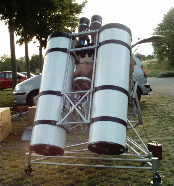

Во время наблюдений это выглядит вот так.

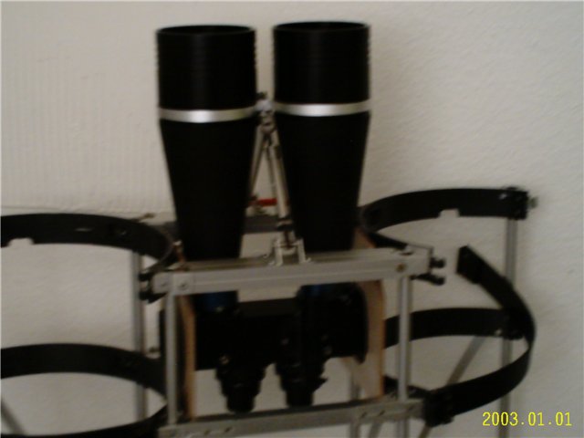

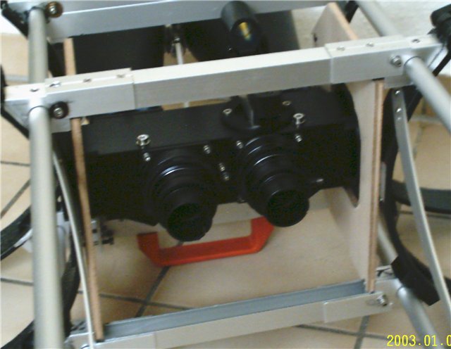

Фото вакладываю, не обессудьте:
-Окулярный узел сверху
https://astronomy.ru/forum/radikal/s59/i165/1006/74/24c685d5a447.jpg
-Окулярный узел снизу
https://astronomy.ru/forum/radikal/i081/1006/6a/86a7d05d5791.jpg

Спасибо, уважаемый коллега, что-то начинает проясняться...
но на фото я сам ничего не пойму ;D
Бывает и такое :D
- Принцип такой, в вертикальной плоскости возможны перемещения и фиксация труб в пределах +/- 4мм <...>
-Приведение фокусов на общую плоскость- продольным перемещением труб, вторичных зеркал и общего окулярного узла- исё тоже в пределах 3-4мм.  <...> и всё будет проштифтованно.
С учетом неизбежного разбалтывания при транспортировке на трейлере - может, всё-таки было бы логичнее предусмотреть узел коллимации труб? Конечно, дороги Германии - это не дороги России    :-\ >:D, но бывает всякое...

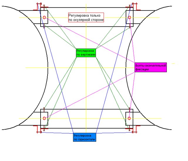

Я помню о Вашей просьбе но на фото я сам ничего не пойму ;D, сейчас со временем проблема, как появится окно нарисую схему.
Время вроде появилось- выкладываю схему. Такие поперечные балки имеются одна пара перед и другая за окудярным узлом. Работает так, фиксируется одна сторона прв. или лев. и регулируется противоположная, фиксируется и если есть необходимость ослабляется первая и так-же регулируется с последующей фиксацией. В идеале одну сторону можно было замонолитить, но отсутствие места для разбега и страх что не хватит места для регулировки зпставили меня перестраховаться что-бы неломать всю конструкцию.
https://astronomy.ru/forum/radikal/i035/1006/da/c3f3b339cef8.jpg

Понятно... Схема рабочая, но коллимация "на лету", на мой взгляд,  несколько затруднена - много винтов крутить приходится.
Да я пробовал- без помощника не получается, очень надеюсь что юстировку не придётся повторять часто или что-то придётся ещё придумать.
