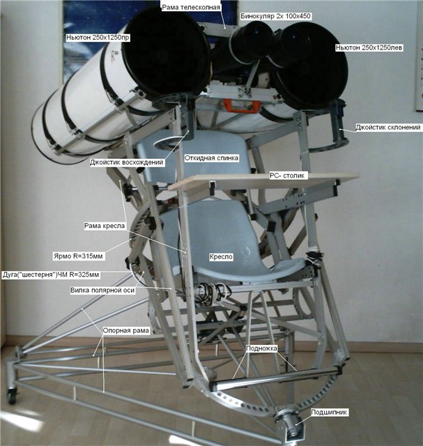

Природная тяга к удобствам заставили меня создать вот такое:
Кресло- телескоп на экваториальной монтировке. 2 х Ньютон Ø250мм х 1250мм + Бинокль 2 х Ø100 х 450мм. Биноокулярный узел- совмещённый.

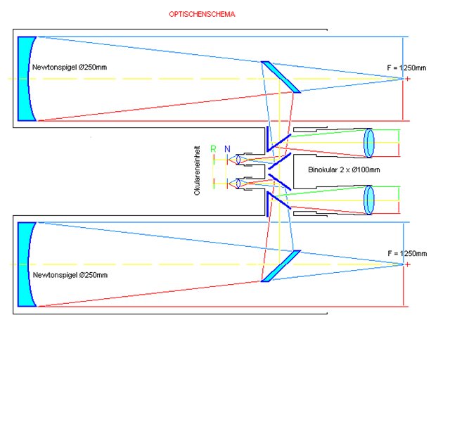

Очень интересно как реализован бинокулярный узел. Если можно опишите подробней.

Schmidt Alexander, впечатляет.  :o Вопросов много возникло, например: какая необходима поверхность для агрегата,  экваториальность реализована для труб или для кресла тоже? привод ножной?  ???

Цитата: какая необходима поверхность для агрегата,  экваториальность реализована для труб или для кресла тоже?
1. Опорная рама- равносторонний треугольник 1,25м
2. В моей системе "Наблюдатель- Телескоп"- Человек ведомое звено. Можно думаю только азимутальную создать чтобы ось вращения проходила через срез окуляров. В параллакте полагаю технически не осуществимо. Вращаться приходится всем вместе по обеим осям, спасибо скорости маленькие а то-бы стошнило ;D.
Вообще непередоваемое ощущение парения между небом и землёй и удовольствие от наблюдения обеими глазами.
Эл. двигатели, переключатели, тиристорное управление от 0 до мкс. от аккумуляторных эл. дрелей(не знаю как они правильно по русски называются). "Джойстики" правой- левой руки хорошо просматриваются на фото Рамы-Кресла.
Фото опорной рамы:

Если можно выложите пожалуйста фото бино-узла.
Тогда логичнее было бы использовать схему Нэсмита, чтобы убрать вращение кресла по вертикали. Немного непривычнее вид в окулярах, зато комфортнее.
ЗЫ: Уже третья конструкция подобного типа. Интересная тенденция, однако... Свой бино переделать, что ли...

Цитата:Тогда логичнее было бы использовать схему Нэсмита...
Вы совершенно правы, но по моим расчётам Несмит лучше подойдёт для ГЗ 500-700мм. Тогда можно будет не только голову просовывать между трубами но и сидеть всем корпусом и вращаться только вокруг полярной оси- наклоняясь к окулярам, а не так как у меня- верхняя спинка кресла наклоняется на 15град- чтобы обозреть окресности, стукнуть по "Клаве" и чтобы "принести" мои глаза к окулярам ;D- главное правильно угол установить чтобы не выдавить глазами дорогие окуляры :D.
Но если серьёзно то я исходил прежде всего из свои способностей и возможностей. 2х250х1250 и материалы- по деньгам я потянул. Большие размеры для меня лежат за гранью возможного да и просто хранить негде. Моя конструкия разбирается-собирается за две минуты, траспортабельна. Хотя уже начал работы по монтажу на автоприцепе- такая "Travel-Observatory". Но не скрою сначала мечтал о бинонесмите с ГЗ 600-800мм. Может ещё не вечер?
Ещё фото:

Первую фотку бы почетче... А что там за бинокль между трубами торчит? Как искатель используется?

Цитата: "Очень интересно как реализован бинокулярный узел. Если можно опишите подробней."
          - GAZER,Астролюбитель, ХИУС, Пецык Алексей-
Конструкция окулярного узла понятна из схемы. Два поворотных плоских зеркала направляют свет от рефракторов и перекрывают от Ньютонов. В другом положении- открывают свет от Ньютонов. Переключениие ручное двумя выносными рычажками на концах которых- сильные магниты, с их помощью происходит жёсткая фиксация зеркал в обоих позициях отюстированными металлическими ограничителями. Техническое исполнение я думаю каждый может реализовать сам исходя из своих возможностей. У меня это ал. квад. труба 60х60мм t=5мм.
к которой жёстко закреплены объективы 2х100х450. Два конца в Ньютонах подвижны. Позволяют устанавливать положение окуляров, межзрачковое расстояние и совмещать оптические оси обеих инструментов с последующей фиксацией.
Схема:
