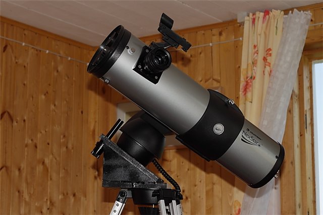

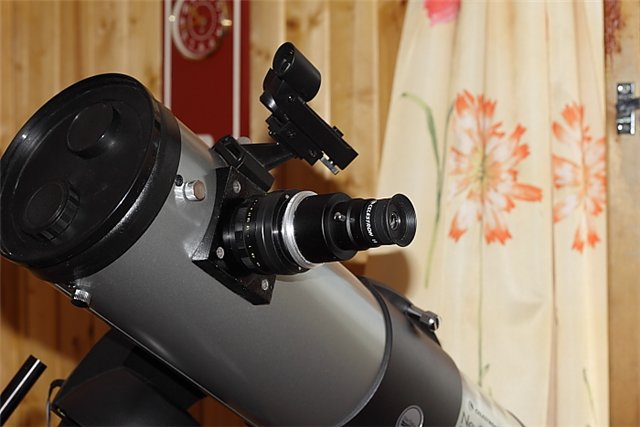

Вот тоже немного доработал свой скоп. Сделал и установил фокусер из объектива Гелиос 44 с Т-кольцом под фотоаппарат
 а также перевел скоп в экваториальный режим, поставив его на клин и переведя настройки в экваториальный режим. Для точной настройки, установил искатель полюса

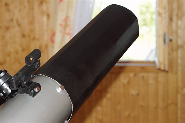

Из подручных средств были сделаны бленда и фокусировочная маска.

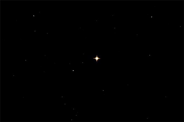

Что в результате. Вот двухминутные необработанные снимки какой-то яркой звезды и Андромеды

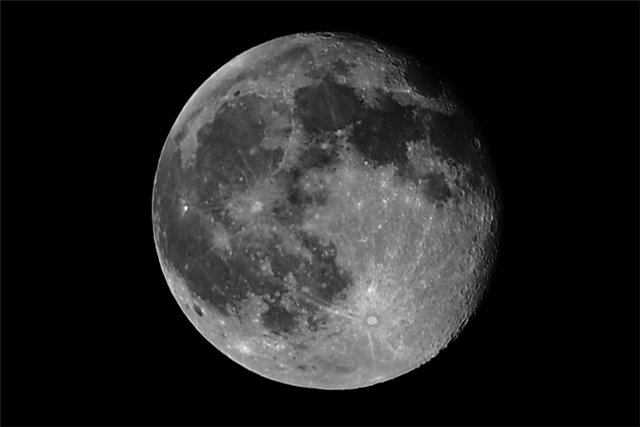

и одиночный необработанный кадр Луны в прямом фокусе.
