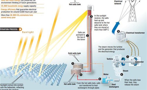

Химия при высоких температурах немного отличается от "обычной". Вспоминаю два проекта - газо-паровые турбины и реакторы с металлическим теплоносителем.
Газо-паровые котлы - это когда вода впрыскивается прямо в пламя газовой горелки и полученый пар 500° направляется в турбину. Оказалось, такая газовая смесь растворяет всё - железо, медь, керамику. После трех лет эксплуатации энергоблок был демонтирован.
В советское время построили "Золотую рыбку" - торпедную подлодку с реактором на натриевом теплоносителе. При экипаже в 17 человек она имела ход в 60 узлов - быстрее любой торпеды. Но... Оказалось, раскаленные докрасна трубы неплохо пропускают кислород, натрий окислился и забил реактор. После попытки ремонта "Золотую рыбку" списали на пятом году (обычно подлодки служат около 30 лет).
Так что с расплавами - проблем не оберешся.
Там схема такая: расплавы циркулируют только по трубам и бакам для накопления энергии. И второй контур водяной с турбинами и генераторами.
По идеи это предусматривает некий расход воды, но раз никаких бассейнов охлаждения рядом не видно, значит водяной контур тоже замкнутый, иначе бы замучились бы его водой пополнять с испарением в пустынях.
Наверное горячую отработанную воду используют для обогрева станции ночью - ночи в пустынях холодные - облачности нет.

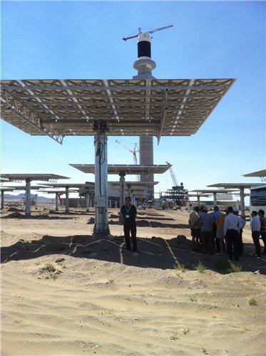

Гигантская солнечная электростанция Айванпа в пустыне Мохаве, что в 110 милях на восток от Барстоу и в пяти милях к западу от границы штатов Калифорния и Невада, в скором времени будет запущена.
Строительство проекта, стоимостью $2,2 млрд, завершено на 95% и ожидается, что он будет запущен к концу этого года, говорится в последнем заявлении “Калифорнийской энергетической комиссии” и официального лица, причастного к этому проекту.
Проект мощностью 377 мегаватт состоит из трех 140 метровых башен и 170 000 гелиостатов или попросту — зеркал, и все это размещено на 13.73 квадратных километрах федеральных земель, сообщается на сайте BrightSource. Зеркала будут отслеживать положение солнца в течение всего дня и отражать солнечные лучи на башни. В каждой башне тепло превращенное в пар, будет вращать турбины, в результате чего и будет вырабатываться электричество.
На объекте Айванпа будет занято 86 человек для обслуживания электростанции. Во время строительства, которое началось в октябре 2010 года, потребовалось около 2100 рабочих и вспомогательного персонала в наиболее интенсивные периоды строительства.
Мегапостройка по состоянию на март 2013 года
И насчет системы безопасности на случай сильного ветра там тоже показано - просто перпендикулярно зеркала гелиостатов устанавливают и все.

Про защиту от погоды еще такое пишут:
Гелиостаты нужно будет изготовлять в полном соответствии с весьма строгими, техническими требованиями. Они должны выдерживать большие ветровые нагрузки; конструкция гелиостатов должна быть такой, чтобы им можно было придать любое положение — вертикальное (для защиты от повреждения градом), горизонтальное (для уменьшения деформаций, вызванных сильным ветром) и перевернутое (для уменьшения повреждений, вызванных песчаной бурей). Гелиостаты должны быть ориентированы на Солнце с точностью ±0,1° и должны автоматически следить за его положением на небе.
Насчет перевернутого положения правда сомнения есть. Конструкция ног у некоторых типов явно не позволяет поместить зеркала в такое положение.

ИМХО,после чтения о новых тепловых СЭС с аккумуляторами на расплавах солей пришел к выводу, что никакие умные сети по большому счету уже не нужны. Да будут держать несколько ГЭС или АЭС в качестве резервных мощностей на случай аварий или редкой облачности в пустынях, но 95% работы электросетей уже будет сбалансировано.
Солнечные тепловые электростанции уже сейчас способны вырабатывать электричество 24 часа в сутки за реальные деньги (лишь в 2-3 раза дороже чем электричество с сжигания газа или АЭС).
И тем не менее Вы зная про успехи Gemasolar упорно тут рассказываете страшилки про скорый энергетический конец человечества. Я вот честно осознал значение Gemasolar только пару дней назад, когда покопал тему CSP.
Правда говорят и до Gemasolar была небольшая тестовая СЭС в Калифорнии (Solar One), но именно на Gemasolar 2 года назад удалось добиться выработки солнечного электричества 24 часа в сутки в значительных масштабах для коммерческого использования, днем и ночью, что фактически окончательно решило энергетическую проблему без ископаемого топлива на сотни и тысячи лет вперед.
Здесь есть краткая история Gemasolar в картинках
http://www.eugcc-cleanergy.net/LinkClick.aspx?fileticket=5RTpZa92CM0%3D&tabid=265&mid=952
Основные этапы:
апрель 2009 - начали стройку
июнь 2009 - построили башню
март 2010 - начали ставить зеркала
декабрь 2010 - закончили стройку
апрель 2011 - гелиостаты откалибрированы и синхронизированны
конец мая 2011 - электричество пошло в сеть
конец июня 2011 - впервые достигнута 24-часовая работа (днем и ночью)

В 5 раз большую по мощности чем Gemasolar станцию в Неваде они достраивают в этом году. Фотки стройки я уже выше показывал, осталось только зеркала поставить. Цена электричества с нее со всеми субсидиями где-то 20 центов за киловатт в час. Дороговато (в 2 раза дороже, чем в среднем по стране), но это уже с ночными 10-часовыми аккумуляторами в отличие от ветряков и PV.
При том если поставить такую станцию в более близких к экватору пустынях - в чилийской Атакаме, то цена электричества будет уже 13 центов.
За это десятилетие они планируют построить около 10 таких станций. У них есть контракты на строительство в США, Испании, ЮАР, Чили, Австралии и Ближнем Востоке. За счет большого количества построенных станций они планируют снизить стоимость электричества до 10 центов.
Поэтому думаю лет через 20-30 такое промышленное солнечное электричество станет самым дешевым в пустынных районах, как Северная Америка, Ближний Восток, Австралия, Северная Африка. А лет через 50 начнется массовое строительство ЛЭП прямого тока в более высокие широты для перекачивания этого дешевого электричества.
P.S. Плюс уже любую уже построенную CSP станцию можно сделать 24-часовой. Самая дорогая часть у любой тепловой СЭС все равно зеркала с системами управления, а нужно лишь добавить баки с теплоносителем и трубопроводы с ресивером переделать под другой теплоноситель.
