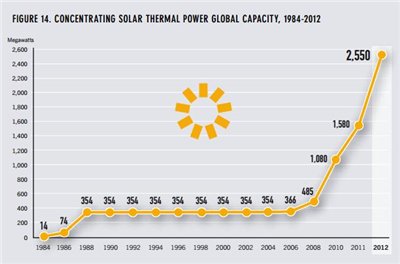

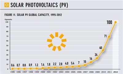

Еще один адекватный источник о ценах на электричество от разных ВИЭ в нынешнем году
http://www.unep.org/pdf/GSR2013.pdf
На 54-55 странице
CSP c нормальной системой аккумулирования (с capacity factor до 75%) пока самое дорогое ВИЭ при строительстве - 6-10$ за Ватт. Это даже в 2 раза дороже, чем морские ветряки. Но зато электричество с такой электростанции 11-13 центов за киловатт в час, лишь у наземных ветряков, больших ГЭС и геотермальных значительно дешевле.
Но доступный ресурс больших ГЭС и геотермальных станций не такой большой, тем более у геотермальных охладитель постоянно уходит в трещины и надо новую воду добавлять в скважины периодически. Наземные ветряки тоже не везде можно поставить и звуковой шум со сбиванием птиц лопастями постоянно мешают. Плюс ветер очень сильно переменчив от погоды, в отличие от солнечного излучения в пустынях.
Поэтому думаю CSP с нормальными системами накопления энергии в недалеком будущем обгонят любой другой ВИЭ по генерируемому электричеству в глобальном масштабе. Это будет действительно самое дешевое и массовое возобновляемое электричество. И самое экологически чистое - нет проблемы утилизации панелей как у ФВ, нет звукового шума как у ветряков, в пустынях воздействие на экологию минимально. Даже говорят, что технология расплавов солей самая экологически чистая среди любых других, особенно по сравнению с химическими аккумуляторами.

Фотовольтаика просто маленько из другой оперы. Она - мечта энергетической свободы.
Допустим у вас есть дом и немного земли. Потребуется несколько сотен квадратных метров под панели. И аккумулирующая станция - допустим на алюминии или магнии .Были продемонстрированы очень энергоёмкие батареи на алюминии и воздухе например. Вопрос только как с приемлимым КПД восстановить алюминий из отработанных оксидов? Основная часть энергии запасается в алюминии - на зиму, на ночь. Причем есть несколько батарей - одну можно вставить в электромобиль, вторую как буферную. Получается полная энергонезависимость гражданина. Всё что ему нужно - кусок земли с солнцем или ветром.
Фотовольтаика хороша для небольших автономных систем с аккумулированием.
Да, я про это и сказал выше, ФВ - это нишевое решение. Электричество из ФВ не сможет быть таким же дешевым, как у CSP.
А СSP похоже в будущем это будет реально дешевое промышленное электричество, значительно дешевле даже чем у ветряков.
Цена за электричество, по которой местный национальнгый энергорынки покупают у электростанций – это еще то явление. Там порой просто так не разобраться.
Есть базовая цена, минимальная. Есть цена за маневренность, насколько станция быстро может увеличить выработку, когда это надо будет, особенно много платят за электричество в вечерние часы, именно тогда потребление максимально.
ГАЕС строят не просто так. Они электричество не вырабатывают. Но с некоторым кпд могут преобразовывать ночное электричество (покупаемое по базовой, самой низкой цене) в дневное/вечернее, там цена раза в 3-4 дороже базового.
Относительно солнечных электростанций. На панелях, маневренность не то что нулевая, а можно сказать что отрицательная. Они дают ток не когда надо, а когда светит Солнце.
А вот солнечно-тепловые – уже действительно имеют относительно хороший резерв. В частности, они могут давать хороший ток не только днем в полдень , но и вечером, в т.ч. и после захода Солнца. Емкость теплового бака на 15 часов не обязательна (ИМХО), ночью могут давать ток и АЕС на базовой мощности. А солнечно-тепловые обеспечивать повышение потребления днем и вечером.
Хотя резерв всегда нужен, погода то такое дело, иногда неделями облачность, даже летом, даже в пустынях.
Пока массовое внедрение CSP сдерживают значительные финансовые затраты при постройке, тогда когда PV-станцию может поставить любой житель на крыше своего дома. Но рано или поздно это изменится.
