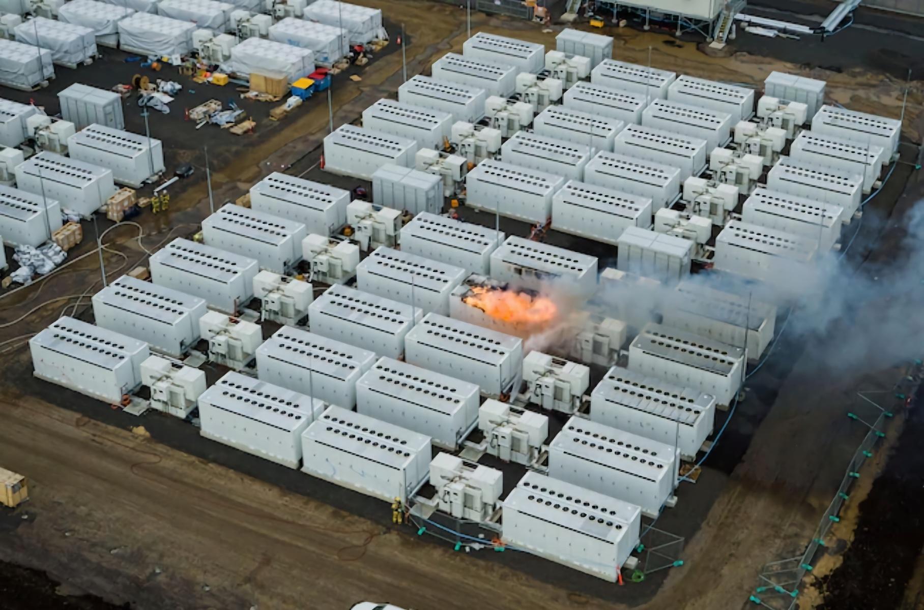

Ну вот, недавно в Австралии полыхнули литиевые аккумуляторы Маска. Это кого-нибудь интересует? Сколько проработали? Во что обойдётся ремонт? Каков экологический ущерб? Что скажете?
Уже успели полностью окупить себя, сгорела незначительная часть батареи
Осталось неясным, каковы параметры (напряжение и ёмкость) литиевой батареи, используемой в австралийских экспериментах. У меня есть сомнение, что хоть какую-то химическую батарею можно применить для буферирования пиковых нагрузок большого города. Не вешают ли экспериментаторы лапшу на уши профанам, с целью получать дотации или выгоду?

  • Сообщений: 22 236
  • Благодарностей: 658
Стандартные батарейки как и во всех Теслах.
Там где был пожар были упакованы в относительно новую связку мегапак. Как видим по пожару просто сгорел один блок на испытаниях. Видно что пожарные рядом ходят на фото и тушение в процессе активном. Остальные блоки никак не повреждены и всё контролируется.
3 мегават часа ёмкости, 1,5 мегаватта мощности выходная.
Согласно Tesla, на каждый Megapack предоставляется 15-летняя гарантия «отсутствия дефектов» и «сохранения энергии». [8] 10 или 20-летняя «гарантия производительности» также доступна за дополнительную плату. [8] По словам Тесла, когда срок службы мегапакетов истечет, их можно будет вернуть на переработку. [11]
Tesla заявляет, что она поставляет Megapack в готовом виде, включая «аккумуляторные модули, двунаправленные инверторы, систему управления температурой, главный выключатель переменного тока и средства управления». [12]
Система терморегулирования Megapack расположена в верхней части каждого блока. [11] В нем используется охлаждающая жидкость, состоящая из смеси этиленгликоля и воды в равных частях , для поддержания рабочей температуры аккумулятора. [11]
Каждые пять лет необходимо проводить техническое обслуживание каждого мегапакета для выполнения таких действий, как замена насоса, питающего систему терморегулирования, и заправка охлаждающей жидкости. [11] Ожидается, что обслуживание одного мегапакета займет около часа. [11]
Каждый мегапакет Megapack весит приблизительно 51 000 фунтов (23 000 кг), а корпус имеет тот же размер, что и транспортный контейнер, и включает в себя фитинги с поворотным замком, облегчающие обращение.
Можно собрать любую ёмкость-мощность просто поставив больше этих контейнеров

Оффлайн Serg53
  • Сообщений: 1 757
  • Благодарностей: 30
    • Сообщения от Serg53
В сообщении фигурирует значение мощности 300 МВт. Такая мощность это напряжение 10000 вольт и ток 30000 ампер. Наверное, соединив параллельно и последовательно огромное количество литиевых элементов, можно создать такую батарею, хотя надёжность этого сооружения будет очень низкой и наработка на отказ не велика. Однако сомнительно, что найдутся полупроводниковые элементы с такими параметрами для преобразователя - инвертора - конвертора. Если напряжение батареи ограничить величиной 500 вольт, то требуемый ток будет 600000 ампер. Ток можно секционировать по 200 ампер, тогда потребуется 3000 секций (500 вольт 200 ампер). То есть 3000 автомобильных литиевых батарей и 3000 инверторов. Думаю, что стоимость такой конструкции будет значительной.

  • Сообщений: 22 236
Потому что 100 контейнеров мегапак. Видите на фотке их куча?
Сказано же обслуживание на час раз в пять лет, и сказано же гарантия 15 лет которую можно продлить до 20 лет за дополнительные деньги. И надёжность очень высока, ведь любой сбойный элемент умная электроника просто исключает из цепи и всё
Тесла продаёт десять готовых мегапаков за 10 миллионов долларов. Т.е батарея на 300 мегават, стоит 100 миллионов долларов. Учитывая что сейчас спрос сильно превышает предложение и Маск постоянно жалуется на сильную нехватку батарей думаю цену они там накручивают будь здоров. По сообщениям всяких аналитиков стоят элементы в разы дешевле.
Оффлайн Lieut
  • Сообщений: 1 556
  • Благодарностей: 61
    • Сообщения от Lieut
Это еще почему? Как раз у параллельных систем надежность выше, чем у каждого отдельного элемента по отдельности.
Ибо выход из строя одного из них не приводит к выходу из строя системы.
Оффлайн Serg53
  • Сообщений: 1 757
Понятно, производители литиевых элементов пытаются расширять рынки сбыта.
1,5 * 100 = 150 МВт
Для 300 МВт нужно 200 контейнеров
200 контейнеров будет стоить 200 миллионов долларов
